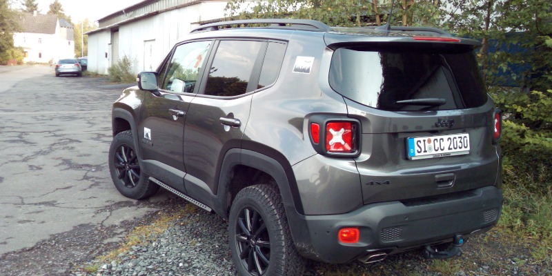

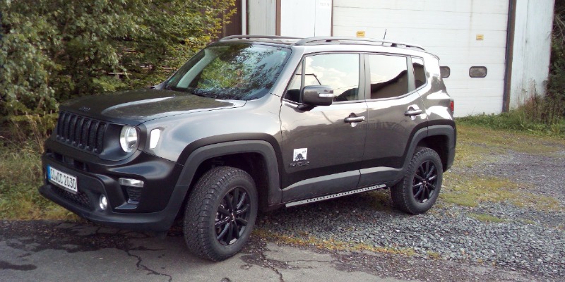

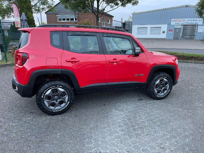

  • Hi,
    so das ganze ist vollbracht.
    Insgesamt hat es um die 2500-3000 Euro gekostet.
    Trekfinder Höherlegung, Distanzscheiben und 225/70/r16 bf Goodrich
    Fahrverhalten war durch die Höherlegung härter wurde aber durch die größeren Reifen wieder besser.
    Jetzt wieder ziemlich nah am Original würde ich meinen.
    Reifen sind nicht fürs schnelle fahren geeignet. Wenn es bergauf geht und ich fast voll durchtrete bei 60-80 will der Wagen merklich nach links oder rechts ziehen.
    Vermessung wurde auch gemacht.
    Es wurde halt etwas an Straßen Eigenschaften genommen und dafür Offroad Eigenschaften hinzugefügt.
    Bisher bin ich sehr zufrieden und würde es immer wieder tuen.
    Falls jemand auch sowas vorhat gehen die 225/70/r16 auch ohne Höherlegung.
    Vielleicht würde ich auf die Höherlegung verzichten um noch mehr Comfort zu haben.
    Optik finde ich sehr gelungen mit den 25mm distanzscheiben.
    235/70/r16 würde auch gehen. Ich finde aber die 225/70/r16 stimmiger und problemloser.
    Termin für Scheiben Tönung steht auch bereits.

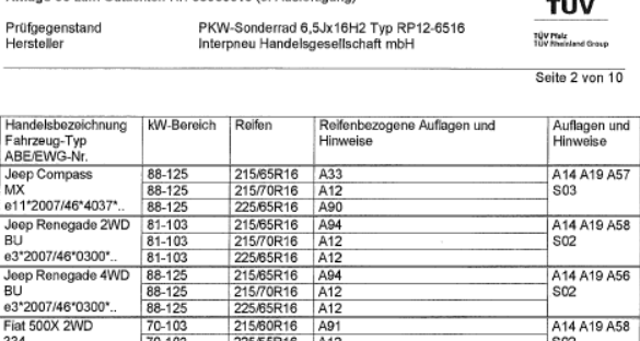

  • Ich dachte auch einmal 16-Zöller wären eine gute Idee.
    Zumal damals sogar im CoC eingetragen.
    In natura sieht der Reifen auf dem Wagen m.E. zu klein aus.
    Als besser erwiesen hat sich die 17-Zoll-Kombination.
    Zumal der Abstand, durch den größeren Innendurchmesser, zum vorderen Bremssattel wesentlich besser ist.
