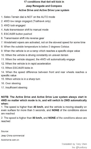

Wobei, wenn ich mich recht erinnere, der Rennie ja immer mit Allrad anfährt und die Hinterachse erst ab einer bestimmten km/h Zahl entkoppelt. Und das auch nur wenn es nicht regnet oder weniger als 5 Grad sind?
... dann wäre es ja noch befremdlicher...
na gut.. is halt so -
Also wenn ich mir das so durchlese ist mir einiges klar der denkt ich bin Offroad unterwegs weil meine Strecke die ich fahre so schlecht ist Kurfig hupellig wellig Berg auf Berg ab .
Das Auto denkt ich bin Offroad und macht den Allrad nicht aus bzw rein . -
Ich bin immer nicht sicher ob der Renegade das Datenblatt auch gelesen hat ...
Meiner neigt bei nasser Straße beim Anfahren am Berg gerne mal Schlupf zu haben wenn alles aus ist und wenn ich explizit 4wd lock drin habe tritt das nicht auf. -
OMG,
das kann ja keiner (auch nicht ein Jeep) alles behalten und umsetzen..
Muss denn alles sooo kompliziert sein?- when is a terrain uneven
- what exactly is rapid acc.
- specific slope value.. aha
- nr 7 is really cool
schönes WE
Rainer -
