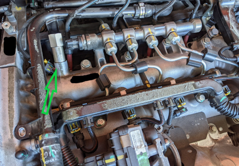

    Nun geht es oben am Zylinderdeckel weiter: Stecker des Dieseldrucksensors vom Commonrail abziehen und die Öldampfleitung abschrauben. Die Leitung kann an den Schläuchen bleiben. Diese sind flexibel genug, damit man die Öldampfleitung etwas beiseiteschieben kann, um Platz zu bekommen. Die Schraube für die Nockenwellenarretierung abschrauben (siehe Bild) und die Nockenwellenarretierung dort rein drehen.

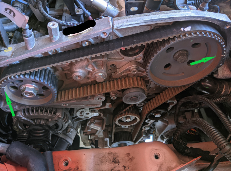

    Nun das Kurbelwellenrad so drehen, dass die Markierung am Nockenwellenrad auf kurz vor 3 Uhr, die Markierung auf dem Rad der Einspritzpumpe etwa auf 11 Uhr und die Markierung auf dem Kurbelwellenrad etwa auf 8 Uhr steht. Die Nockenwellenarretierung rastet dann mit einem Klick ein. Falls hierbei das Rad der Einspritzpumpe falsch steht, einfach die Arretierung wieder heraus nehmen und das Kurbelwellenrad noch 2 Runden drehen. Dann sollte mit dem nächsten Klick alles passen.

    Den neuen Zahnriemen aufziehen. Hierzu die Laufrichtung beachten, diese ist mit Pfeilen markiert. Die weißen Markierungen auf dem Riemen müssen auf die Markierungen der drei Räder gelegt werden. Vor dem Spannen des Riemens dies auf jeden Fall nochmal überprüfen.
    Arretierungen entfernen und Riemen so spannen, dass der Pfeil der Spannrolle maximale Spannung anzeigt. Nun Kurbelwelle 2 Umdrehungen im Uhrzeigersinn drehen. Falls hier etwas klemmt, nicht weiter drehen. Dann hat man einen groben Fehler gemacht...
    Die Spannrolle lösen und so spannen, dass der Pfeil auf die runde Markierung zeigt. Nun die Kurbelwelle noch einige Runden drehen und zur Sicherheit die Arretierungen nochmals anbringen, um die Stellung der Wellen zueinander letztmalig zu prüfen.
