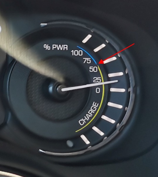

blauer Bereich, habe gerade nachgeschaut, ist mir vorher noch nicht aufgefallen
