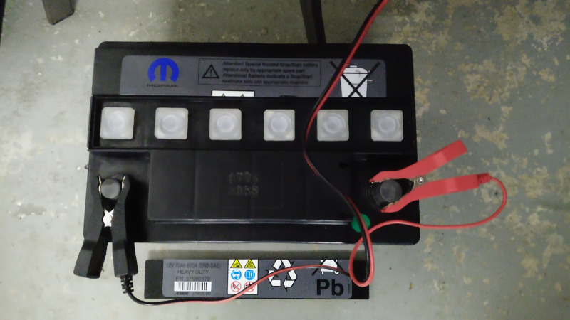

Nachdem meine Batterie vergangenen Winter etwas schlapp gemacht hat, habe ich mir eine
neue Varta gekauft. Bei der Original-Batterie habe ich den Verschlussdeckel abgenommen
(Aufkleber der Länge nach durchgeschnitten und dann den Deckel vorsichtig mit einem flachen
Metallstreifen von der Seite her abgehebelt) , die Verschluss-Stopfen rausgezogen und mit
Batterie-Säure bis zur Markierung innen aufgefüllt.
Batterie an einen elektron. Lader gehängt (Zustand war 60 % Leistung) und aufgeladen.
Am nächsten Tag hatte die Batterie wieder 84 % Leistung und funktioniert wie eine neue.
Hätte ich mir die 150 € für die Varta sparen können.

Hätte noch Fragen ist das die EVB Batterie bitte den Aufkleber besseres Foto oder die Nummern .
Und hast du Batteriesäure aufgefüllt oder Destilliertes Wasser .

Menge Fragen danke PITIst eine 70 AH 620 A Batterie .. müsste die EVB sein - steht leider nicht drauf.

Ist eine Nassbatterie und mein Renni hat start-stop. Benutze ich nur nie.
Es haben ca. 100 ml Flüssigkeit gefehlt. Säure war mit 30 % auch nicht sooo scharf, so dass
ich kein Säuregewicht vorab gemessen habe ... Stöpsel raus und aufgefüllt und geladen. -
