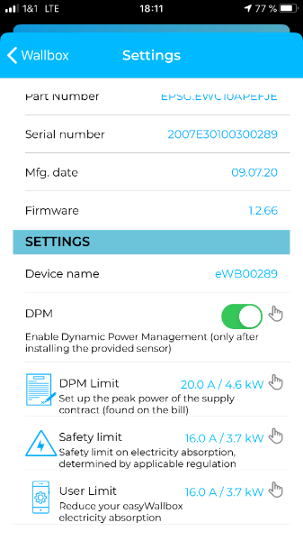

  • Wallbox die zweite.

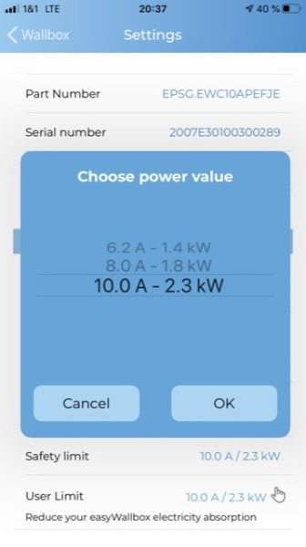

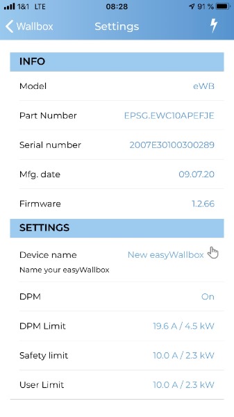

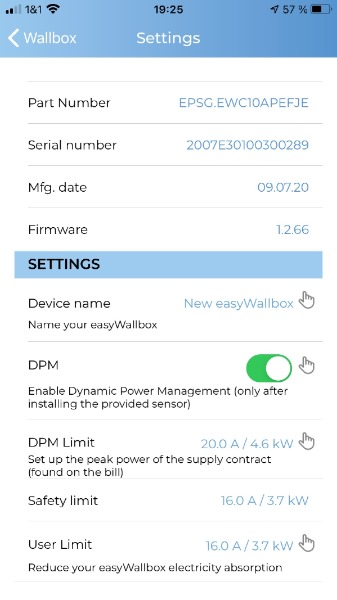

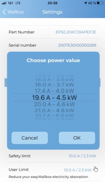

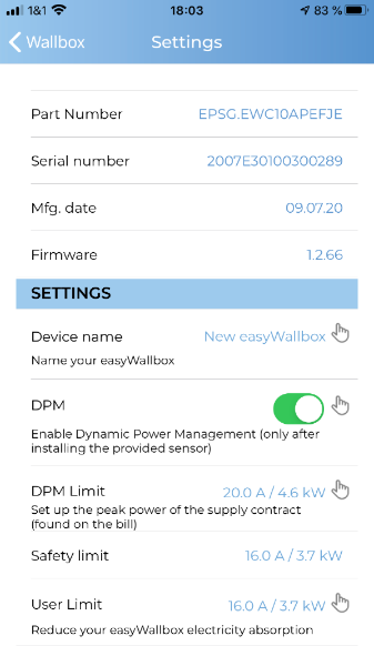

    Ich habe nach wie vor Probleme mit der Wallbox. Ich zeige euch hier mal wie sie mein Elektriker eingestellt hat.
    Egal was an dem Drehregler der Wallbox eingestellt wird, der Wert Safty Limits kann über die App nicht verstellt werden.
    Von der Hotline in Italien gibt es im Moment keine Hilfe. Das Problem wurde an die Technik weitergegeben. Kann dauern.
    Die Ansage bei der Hotline der Wallbox ist unter der Deutschland Nummer nach wie vor Französisch und Dänisch!!!!!!!!!!
    Wenn es bei jemandem geklappt hat, lasst es mich wissen.
    Die Wallbox kann aber nur konfiguriert werden wenn sie nicht mit dem Fahrzeug verbunden ist.
    Beim Bild 3 siehst du die Einstellungen über die App
    1.DPM Sensor ist Installiert und Reiter auf on
    2.DPM Limit kann verstellt werden Siehe Bild 2eingestellt 19,6 A/4,50kW
    3.User Limit , Bild 1 kann nur bis10,0 A/2,3 kW eingestellt werden, und da liegt wohl das Problem
    Joachim

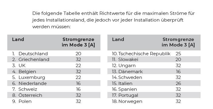

    (elektrische) Anforderungen easy Wallbox für Mode 3
    - Absicherung je nach gewollter Stromentnahme (wir wünschen uns ja 7,4kW - somit 32A
    - thermomagnetischer Leistungsschalter (damit ist die Sicherung gemeint)
    - 6 mm2-Leitung wird empfohlen
    - FI-Schalter Typ A (puh, Glück gehabt die Box hat ne eigene Gleichstromüberwachung)
    - Angeblich geht in DEU nur 20A (Tabelle Seite 34), keine Ahnung warum --> was zu beweisen wäre. ;)

    - Standardmäßig ist die Box auf DPM Auto gestellt --> Schalterstellung 2 in der Box
    - DPM ist einstellbar auf 32A, Safety-Limit bleibt aber (nicht verstellbar) auf 2,3kW

    - Joachim hat mit der "my easyWallbox"-App auf nem iPhone versucht, zu konfigurieren
    - In der Installationsanleitung heißt es (Seite 34), dass die Konfiguration über die "easy Wallbox Up!"-App gemacht werden soll

    - Im Auto-Modus (Schalter auf 2) und DPM on wirkt immer der Safety-modus mit 2,3kW
    (Damit der Normalo keine Experimente an der Steckdose macht)
    - Ohne spezielle Android-App (ist wohl nur für Elektriker gedacht) ist Auto-DPM-Konfig per App nicht möglich
    Folgerung:
    - Man muss die DPM-Regelung per Schalter machen, das ist dann Festbetrieb und nicht per App steuerbar
    (ich habe umgestellt auf 5, danach war DPM in der App auf "off")
    - Stellung 5 ist für 20A DPM harnkodiert, Stellung 7 wäre dann 7,4kW
    - Nach manueller DPM-Konfig wirkt Safety-Limit nicht mehr (Achtung, wird noch immer in App angezeigt

    Haben wir auch versucht. Anzeige im Fahrzeug nach wie vor, Dauer der Aufladung ca. 5 Stunden.
    Anzeige auf der App my easy Wall box Ladestrom 2,13 kW ( Schalter in Stellung 5)
    Das gleiche Ergebnis haben wir in Stellung 2

    Das Thema 4,5kW vs. 7,3kW erkläre ich mir mit der (seltsamen) Vorgabe für DEU, nur 20A nutzen zu können.

    Also, so lässt sich das Thema "Safety Limit" oder DPM nicht erledigen, als Versuch per manueller Einstellung (wie ich Joachim vorgeschlagen habe. Wallbox auf, Sensor angeschlossen, Schalter auf Stellung 3 (13A), Deckel zu, Test!
    Am Fahrzeug habe ich die Ladeeinstellungen Stufe 3, 4 und 5 probiert, Ergebnis und Siegerehrung:
    Stufe 4: my EasyWallbox 1700W . Stufe 5: my EasyWallbox 2120W
    Es geht also nicht mehr wie beim regulären Ladegerät.
    Im aktuellen Zustand ist die Box also nichts weiter als ein Komfortgewinn, da man nicht immer den Kram aus dem Kofferraum holen und morgens den Kram einpacken muss... ...schade.
