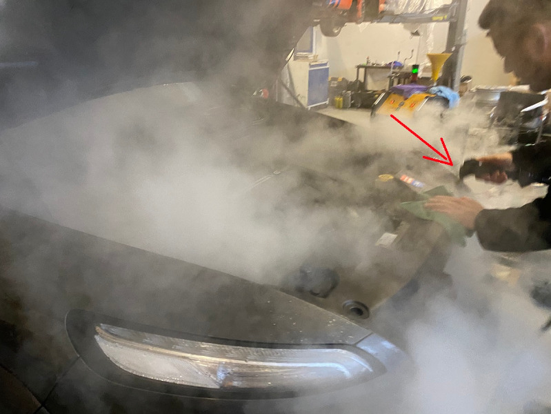

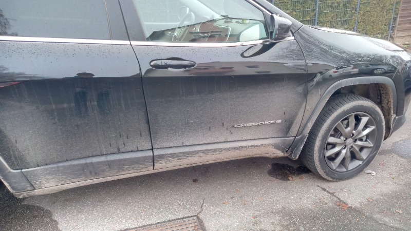

Das Fahrzeug war top, dennoch bleibt kein Auto auf dem Hof verschont, also hat der Traili eine komplette Tiefen-Reinigung erhalten. Ganz ohne Chemie. Dazu war ich bei einem befreundeten Aufbereiter der einen Hochdruck Heißdampfreiniger hat. Das hat den großen Vorteil, dass ohne Chemie und mit sehr wenig Flüssigkeit gearbeitet wird. Weiterhin schont diese Art der Reinigung die Bauteile und auch die elektrischen Verbindungen.
Ich bin jedesmal überrascht wie "todesmutig" manche Ihren Motorraum mit dem Hochdruck Kärcher unter Wasser setzen. Da gehört meiner Meinung nach viel Gottvertrauen dazu
kann man machen...

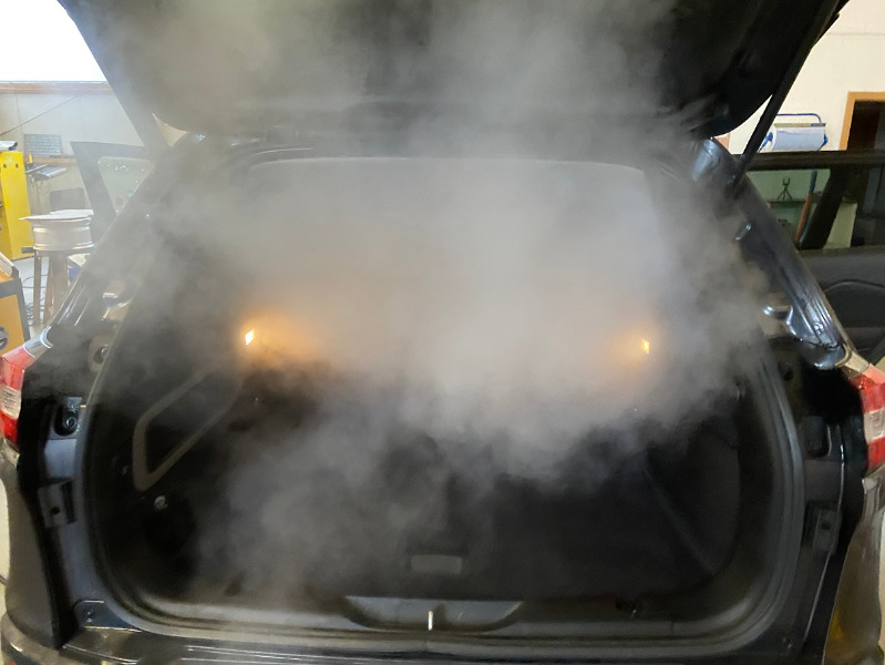

Also, soviel dazu, was wird gemacht? Das Gerät baut einen Wasserdampf bis zu 160 °C mit ca. maximal 8 bar Druck auf (soviel wird aber hier nicht angewendet). Alle zu reinigenden Stellen werden dadurch nicht nur porentief sauber, sondern beim Reinigungsvorgang werden gleichzeitig 90 Prozent der vorhandenen Keime und Bakterien beseitigt. Das funktioniert Außen und Innen und auch im Motorraum. Die 160 Grad enstehen an der Spitze der Düse, nach 30 cm kann man die Hand davor halten, dann ist es warm, aber man verbrennt sich nicht. Man kann also die Wirkung über den Abstand "variieren".
Bsp. beim Teppich geht man "näher" ran bei Bauteilen die Hitzeempfindlich sind, oder genrell nicht gut auf Feuchtigkeit reagieren etwas Abstand. Es ist eine "neblige" Angelegenheit
Ein Microfaser zum direkten Nachwischen ist sehr hilfreich. Aber keine Angst, da kommen keine Liter raus. Aber Feucht ist es trotzdem...
Im Motorraum funktioniert es ebenfalls sehr gut, vor allem weil der heiße Dampf Öl, Fett und Harz sehr gut anlöst und man nach dem Bedampfen sehr gut mit dem Microfasertuch nacharbeiten kann. Aber Achtung!
Es gibt Bauteile die durchaus eine Fett oder Ölschicht haben sollten, also im Bereich Motor es den Profis überlassen oder genau wissen "was und was nicht".

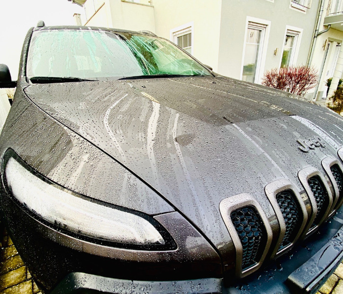

Übrigens, der Lackauftrag auf dem Trailhawk ist recht gut, man hat nicht am Klarlack gespart was eine Aufbereitung zumindest nicht schwerer macht solange die Kratzer nicht alszu tief sind. Auf dem Bild ist links die Versiegelung (die einige Minuten einziehen muss, neudeutsch "curing" oder aushärten.
