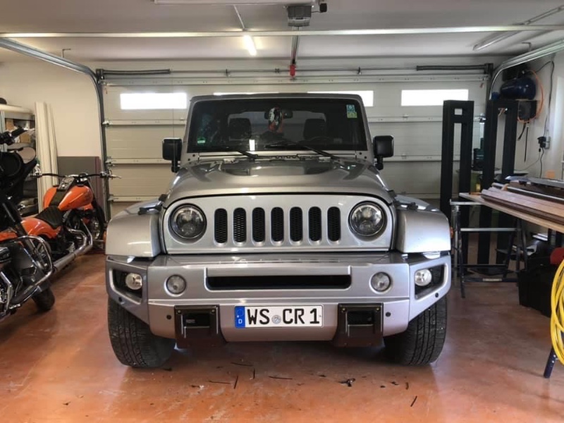

    Ich stand mal neben einem JK Direktimport aus den USA und der in Serie so hoch wie meiner mit meinem 2" Fahrwerk. Stell einen Serien JK neben einen Serien JL, egal woher, dann siehst du auch den Unterschied.
    Mein Schrauber, Werner Hamann, hat mir damal von einem 3" Fahrwerk abgeraten, weil das was wir in unseren Breiten fahren, allen mit einem 2-2,5" Fahrwerk fahrbar ist und keine weiteren Umbauten von Nöten sind.
    Was außer Federn, Dämpfern und Leitungen noch alles getauscht werden muss, kann ich dir nicht wirklich sagen. Aber Höhe kannst Du auch durch andere Reifen gewinnen und das ist Höhe unterm Diff, die ja letztendlich die wichtigste Höhe ist.
