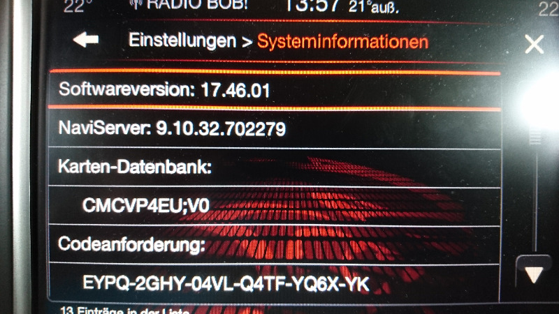

Welcher Softwarestand ist denn da auf dem Radio drauf? Das könnte mit einem Update zu beheben sein.
jupp...
aktuelle Firmware beim UC ist die Vers. 17.46.01 (siehe Foto)
Wenn also älter, dann lasse mal das UC updaten.
