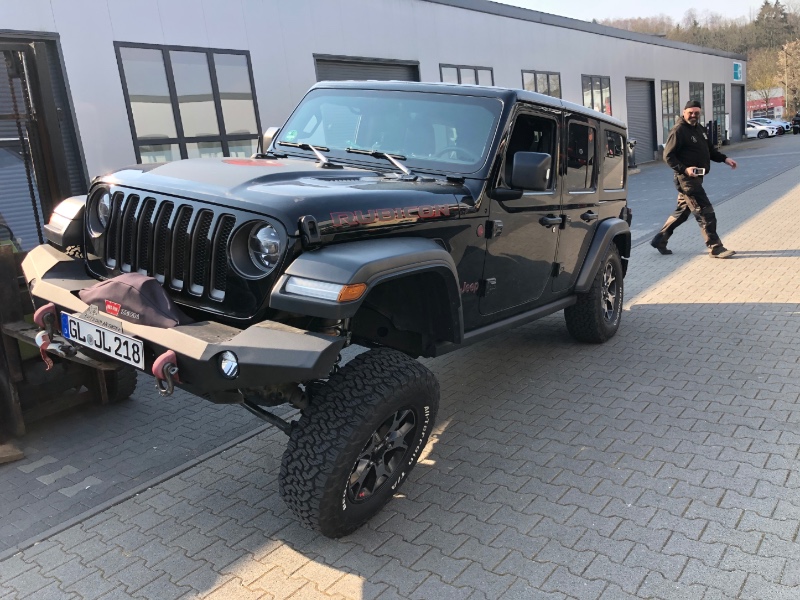

Der Dicke lebt wieder und freut sich auf die nächsten Abenteuer!
Abwicklung lief über Garantie.

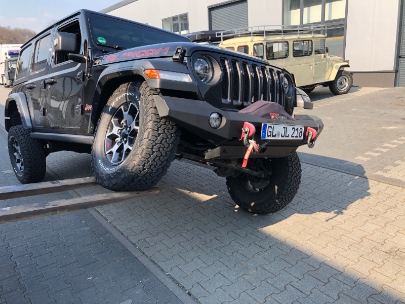

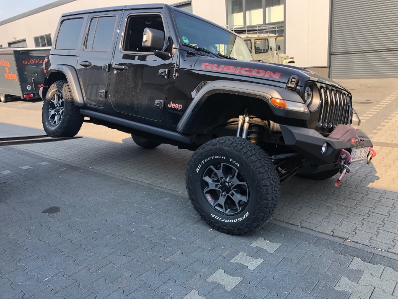

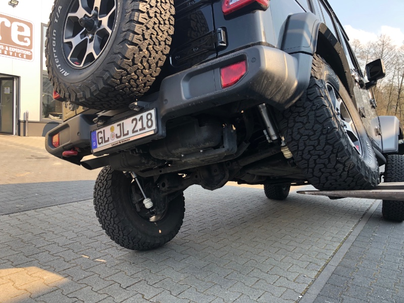

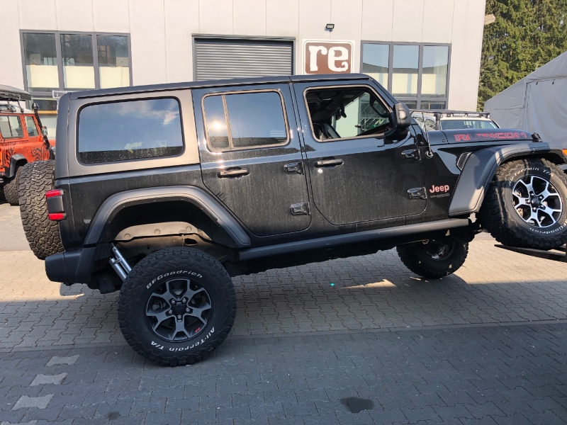

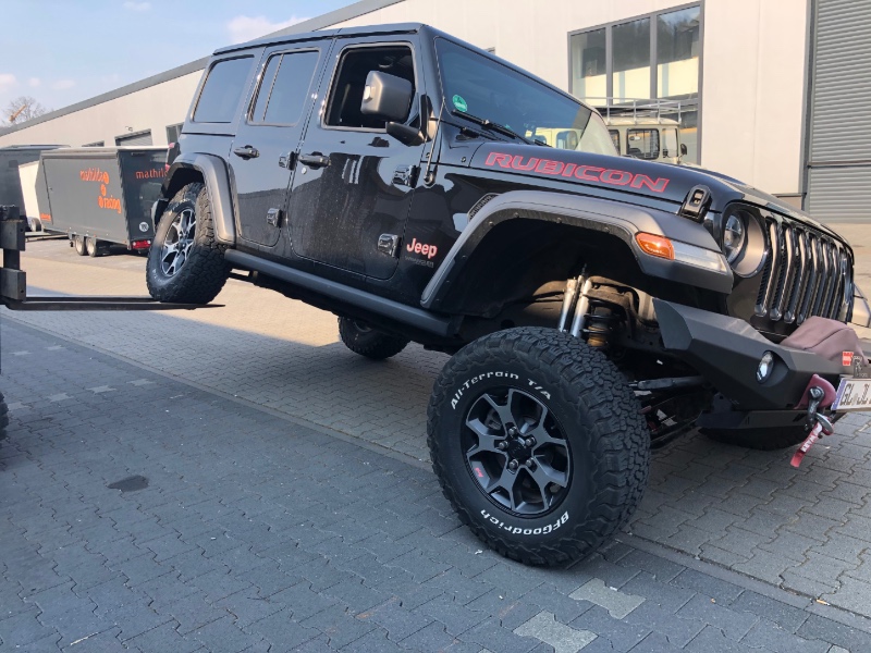

So, jetzt auch noch ein paar Daten zum Fahrwerk.
Federn +50mm, Panhardstab JKS, Lenkungsdämpfer FOX Performance Series, Distanzstücke und Anschläge gebaut von Ralf Ehlermann und Team re-suspension in Overath.
Saugut, sag ich euch. Im harten Gelände konnte ich es noch nicht probieren, Waldweg und Onroad Serpentinen einfach klasse. Liegt wie ein Brett auf der Straße und nimmt alles weg.
