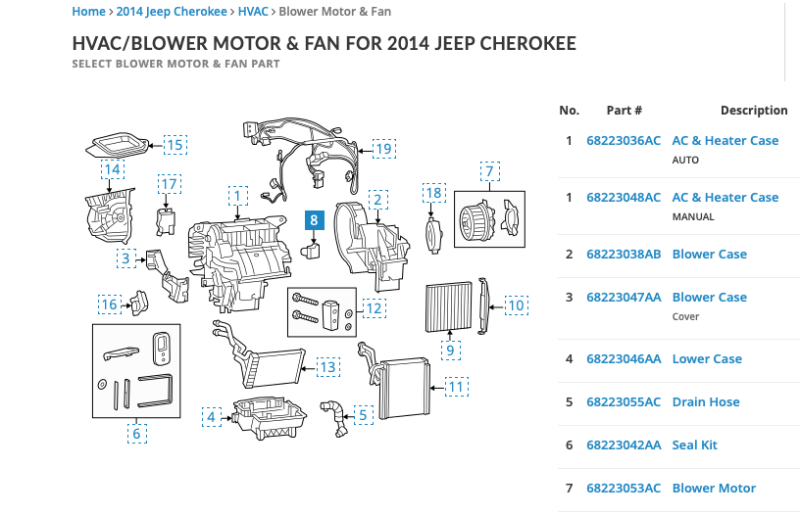

    Fahre einen 2014er Cherokee und seit ich die Lüftung mal auf voll gestellt habe Pfeift der Gebläsemotor ,kann mir Bitte jemand sagen wo der verbaut ist und wie man den selbst ausbauen kann,habe mir schon ein Werkstatthandbuch auf Englisch zugellegt aber ich finde da nichts.
