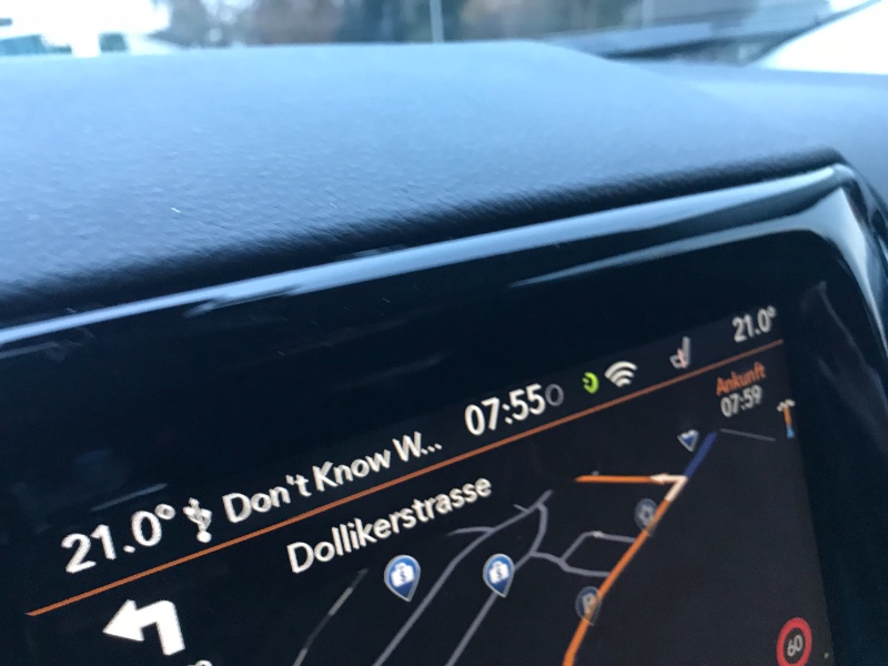

Was bedeutet das?
Habe dazu schon mal einen Thread gestartet: Symbol in UConnect 6,5 führte leider zu keiner Erklärung.
Danke, ist ein bisschen anders, aber ähnlich
ich frag mal den Customer Service, vielleicht wissen die das. In den Bedienungsanleitungen hab ich nichts dazu gefunden. -
Am Sonntag die Anfrage an das Jeep Customer Service Center und noch keine Antwort. Sind die in den Ferien?
Die Empfangsstärke Deines gekoppelten Handys?
hm, wär mir aber neu, und da es bis jetzt nicht mehr aufgetaucht ist, hätte ich keinen Empfang, der ist aber in Ordnung. Und es hat sich hier sonst niemand gemeldet der das auch hat ... vom customer care immer noch nichts gehört.
Naja, Du hast ja das neueste Uconnect verbaut. Vielleicht war es doch ein WLAN Testlauf oder so? Das Symbol kann doch eigentlich nichts anderes sein. Handyempfangsstärke oder WLAN. Oder hast Du noch etwas anderes das "funkt", außer Bluetooth, denn das sieht ja bekanntlich anders aus.
Ich denke wie @sottozero daß es unserem Symbol aus dem Renegade mit uConnect 6.5 entspricht (Auto mit WIFI symbol).
Das erscheint bei mir auch von Zeit zu Zeit, einen genauen Rhythmus wie oft das erscheint konnte ich noch nicht feststellen und man findet es auch nicht wirklich in den Beschreibungen oder Betriebsanleitungen. Ich war bei meinem immer der Ansicht, das uConnect sagt mir daß es Verbindung zum Server aufnimmt um Daten abzugleichen, nach evt. Updates zu suchen usw.
Hab mir aber da nie wirklich groß Gedankten gemacht. Erscheint bei mir immer nur kurz und ist dann wieder weg. -
Da hat Chief recht ... das ist die gespiegelte Signalstärke Deines gekoppelten Smartphone ...

Beim Renegade sind Telefon-Empfangsfeldstärke und das o.g. Symbol zweierlei, ich denke beim Compass ist das so ähnlich. -
Beim 8,4er und 7,0er wird die Signalstärke unten im Telefonbutton angezeigt, zudem ist ja das Symbol mit den unterschiedlich hohen Balken quasi genormt. Also ein ganz anders Symbol.

hey ntxmac
Du gibst zu wenig Informationen!
Wo war dein Standort? - Hast du vor der Haustür geparkt?
Hatte dein gekoppeltes Handy noch WLAN-Empfang von daheim?
Welche HotSpots waren in der Nähe? - Evtl. dein eigener HotSpot vom iPad mit dem dein iPhone per WLAN verbunden war.Chief hat recht mit seiner Aussage, dass das deine Empfangsstärke des WLAN-Signals von deinem gekoppelten iPhone ist. Unten links wird die Signalstärke vom Mobilempfang angezeigt.
Wenn ich daheim oder bei mir am Büro stehe, dort wo mein iPhone noch mit dem jeweiligen WLAN verbunden ist habe ich auch dieses „WLAN-Symbol“ im Display.
Ich hoffe ich konnte helfen
Gruß an alle
Absolut, dein Tipp war in der Tat goldrichtig.
Ich konnte es nun nachvollziehen, da ich seit heute WLAN in der Garage habe. Ist mein Handy im WLAN eingebucht, erscheint am uConnect das WLAN-Symbol statt dem Handy-Symbol. -
Ich war unterwegs, weit weg von zuhause. Könnte höchstens sein dass mein Handy mit einem Swisscom-Free-Wifi Hotspot verbunden hat. Aber das Symbol taucht ja nicht mal im Handbuch auf?!
Mich hätte jetzt mal interessiert welchen Nutzwert das für das Radio hat?
Dem Radio könnte es prinzipiell egal sein, welche Art der Verbindung das gekoppelte Handy gerade nutzt. Hauptsache es laufen überhaupt Daten.
