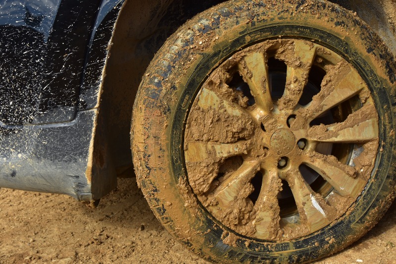

    Auf der Fahrt vom Offroad-Gelände zum Waschpark fing mein Renegade bei etwa 100 km/h an zu vibrieren. Dachte erst, es sei etwas defekt. Fühlte sich an, wie wenn ein Rad nicht gewuchtet wäre. War aber nur der Schlamm und Dreck, der sich im vorderen Bremssattel (bzw. zwischen Bremssattel und Felge) festgesetzt hatte.
    Wie bekommt Ihr denn Euren Wagen "untenrum" wieder sauber? Man bräuchte fast eine Art Rampe, auf die man fahren kann und dann mit dem Hochdruckreiniger drunter arbeiten könnte.

  • Wie bekommt Ihr denn Euren Wagen "untenrum" wieder sauber?
    Bisher hatte sich bei mir jedesmal Lehm/Dreck innen in den Felgen festgesetzt. Der Dreck an den Antriebswellen wird durch die Zentrifugalkraft weggeschleudert, der im Felgeninneren wird durch die gleiche Kraft noch fester an die Felge gepresst. Daher auch das Gefühl der Unwucht beim Fahren. Raus bekommt man das nur mit dem Hochdruckreiniger an einer Waschanlage. Beherzt in die Felge halten, Augen zukneifen oder Schutzbrille tragen und den Mund schließen. Wenn deine Felgen wieder sauber sind (und Du total dreckig :D ), dann läuft es wieder.
    Und der Dreck am Unterboden.... Wenn Du einen Bach hast - toll. Ansonsten auch mit dem Hochdruckreiniger draufhalten/darunterhalten.
    Es sollen halt keine groben Lehmteile auf die Straße fallen, also langsam zur Waschanlage und das Grobe wegstrahlen. Danach den Waschplatz halbwegs sauber verlassen. Manchmal haben die einen Extraplatz für Baustellenfahrzeuge - der ist genau richtig. Dann gibt es auch keinen Ärger mit dem Waschanlagenbetreiber.
    Was der Hochdruckreiniger nicht schafft - schafft die Zeit. Nach 1 - 2 Wochen und etwas Regen ist wieder alles relativ sauber.
    Alle Motorradfahrer werden es Dir danken, wenn du die Pampe im Gelände oder in der Waschanlage und nicht auf der Straße lässt.
    Auch dieses Rad ist wieder sauber geworden (Archaeopterix 2017)
