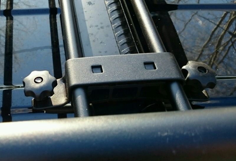

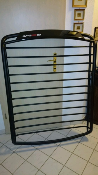

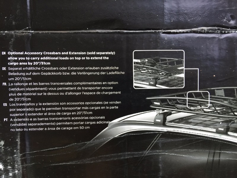

  • Soweit ich weiß, sind diese Körbe meist mehrteilig (soweit ich weiß auch der GOBI). Beim ROLA Korb gibt es ein Vorderteil mit Windabweiser und ein Heckteil. Diese beiden Teile werden zusammengesteckt und verschraubt. Ich habe dann zusätzlich mit Isolierband abgeklebt. Zwischen diese beiden Teile kann man ein Mittelteil setzen, welches ebenfalls zusätzlich verschraubt wird. Auf diese Art erhält man ein robustes und vielseitiges "Korbsystem".

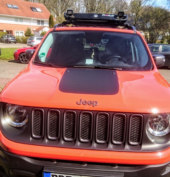

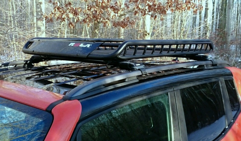

  • @Pete Sehe ich das richtig, dass dein Roha-Dachkorb auf Thule-Dachträgern montiert ist?
  • Ja, das hast Du richtig gesehen. Die Dachträger habe ich einmal montiert und nie wieder abgenommen. Als mein Freundlicher Elektriker die Zusatzscheinwerfer verkabelt hat, hatte ich auch vergessen, die Schlüssel mit abzugeben, da hat er beide Relingen mit den Trägern am Stück abgenommen und hinterher passte es wieder genau. Die gehören bei meinem Rennie jetzt fest dazu!

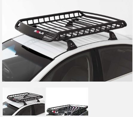

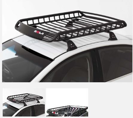

  • Ich find den eigentlich auch ganz gut.
    Bin nicht sicher ob er als L nicht etwas zu lang ist (also entweder vorn über die Scheibe seht oder hinten ein Problem mit der Antenne entsteht) und deswegen der M besser wäre.
    @Pete
    Welche länge hat dein Dachkorb nochmal?

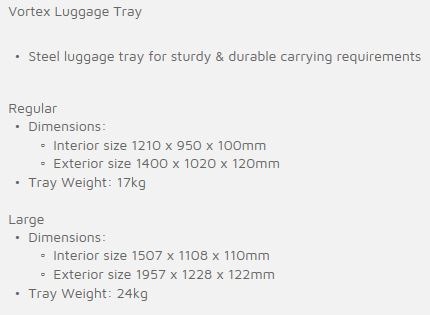

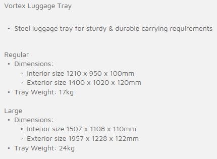

  • Welche länge hat dein Dachkorb nochmal?
    Hier die Spezifikationen von der ROLA Webseite (Australien)
    Der Korb ist zwar nicht gerade leicht, aber dafür so robust, dass ihm auch die dauerhafte Montage (inklusive inzwischen 2 Winter) nichts ausmacht. Man hat ja dann auch immer noch gut 50 kg, die man nach oben laden kann.
    Für den "Regular-Korb" gibt es dann noch das Zwischenstück von etwa 45 cm Länge, wodurch er (fast) genauso lang wird wie der "Large-Korb", aber eben 20 cm schmaler. Er wiegt dann zwischen 20 und 21 kg. Den breiten Korb würde ich für den Renegade nicht empfehlen, selbst wenn er nicht wirklich übersteht.
    Ich hatte die lange Version (mit Zwischenstück) am Anfang mal angehalten, fand aber, dass die kurze Version beim Renegade passender ist.

    Die Montage ist mit sehr soliden Halteklammern sowohl einfach als auch stabil. Da ist kein qualitativer Nachteil zu Thule oder ähnlichen Anbietern. Das schöne beim ROLA Dachkorb ist, dass es zudem eine Verlängerung gibt. Für den Renegade finde ich die kurze Version aber passender und daher steht meine "Extension" seit 4 Jahren und einem Aufbauversuch im Keller.
