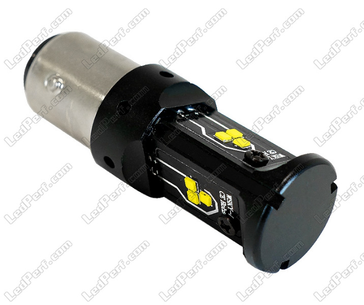

    die Led’s von Ledperf habe ich mir auch bestellt und voller Freude eingebaut.
    Leider leuchten diese dauerhaft.
    Bzw durch den Kriechstrom leuchten sie ganz schwach, aber halt permanent.
    Habt ihr einen Tipp warum das bei mir so ist?

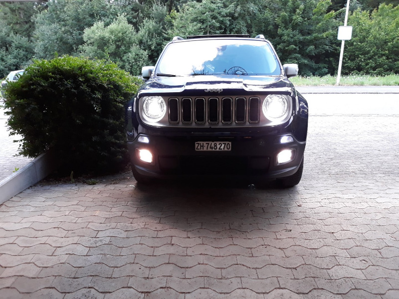

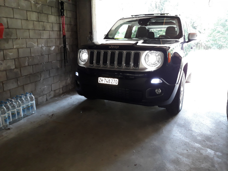

  • also,
    ledperf -led`s montiert und alles ist gut.
    keine fehlermeldung, kein "nachleuchten", kein glimmen...... nix.
    die dinger bekommen von mir einen :023:
    über die lebensdauer kann ich noch nichts sagen, sind erst seit 10 wochen verbaut.
    lg torsten

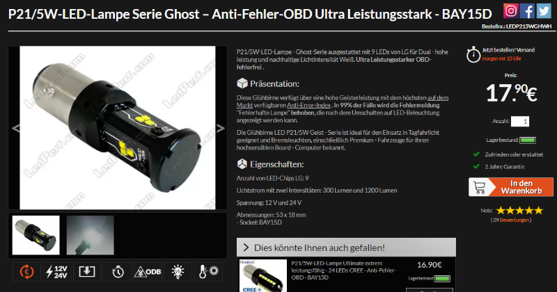

    PS: für alle anderen Interessierten - betrifft folgende LEDs:
