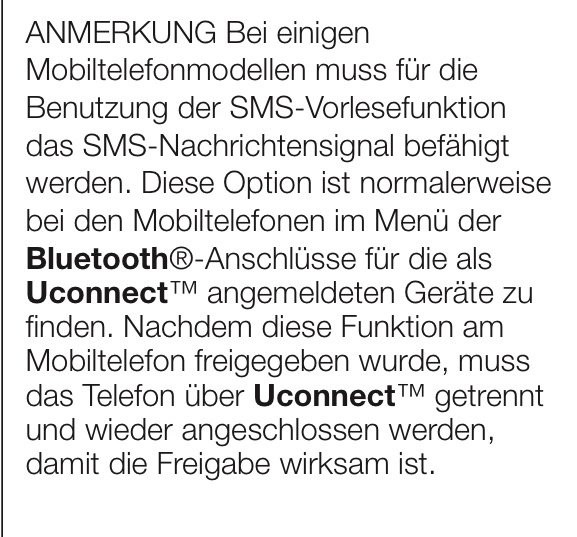

  • Ich habe dazu was gefunden, was das lösen sollte:
    Wenn das iPhone gekoppelt ist, am iPhone auf Einstellungen - Bluetooth - Uconnet gehen. Dort die Funktion "Mitteilungen einblenden" aktivieren. Dann sollte es laut den Kollegen vom JCC klappen. :thumbup:
  • Ja, das mit den Tönen ist nicht so schön aber m.E. kein spezielles Problem mit dem UConnect. Das Telefon leitet bei Verbindung sämtliche Töne auf Bluetooth um, man hört aber nur etwas wenn auf dem UConnect das Telefon als Quelle ausgewählt ist. Das ist mit anderen Autos / Systemen genauso. Man müsste auf dem Telefon ggf. einstellen können, das Systemtöne eben nicht auf Bluetooth ausgegeben werden.
  • Also bei meinem Vorgänger Jeep Compass 2011 mit dem großen MyGig-System, war das kein Problem. Telefonie wurde auf die Anlage umgeleitet, hinweistöne blieben am IPhone. Trotzdem danke für die Tipps. Das mit den Einstellungen checke ich morgen gleich mal
  • Nach Aktivieren der Einstellung "Mitteilungen einblenden" am iPhone muss man das uConnect noch mal aus- und wieder eischalten, damit das iPhone neu gekoppelt wird. Seit dem ist bei mir der Button "SMS-Dienst" nicht mehr ausgegraut und die Funktion aktiv. Somit sollten auch eingehende Nachrichten am uConnect angezeigt werden.
  • Das habe ich dank Deines Tipps auch festgestellt. Vielen Dank dafür!
