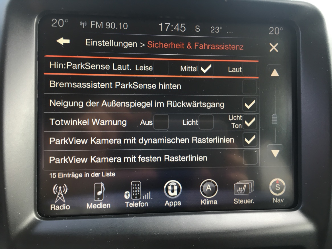

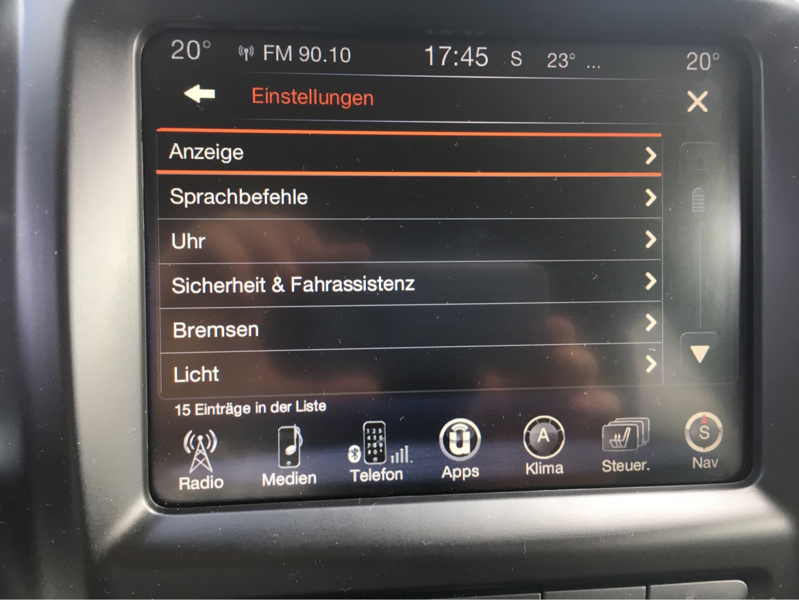

Spiegel-Neigefunktion im Rückwärtsgang

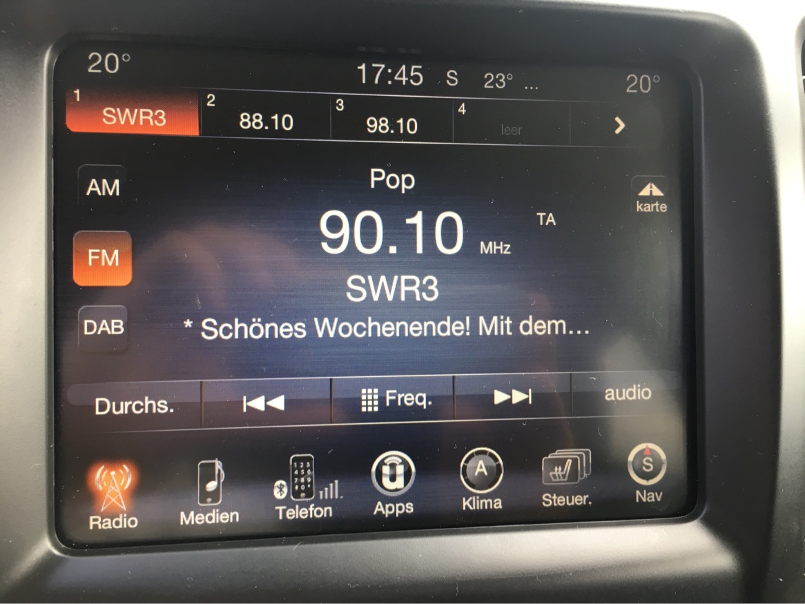

  • Also ich habe das Fahrerassi-Paket nicht und uconnect ist noch 14.x.y. Habe nicht upgedatet.
    Ist ja seltsam, dass bei gleicher SW version das Menu unterschiedlich ist ... :wacko:
  • Ich hab jetzt mal das Buildsheet mit einem Prospekt (2015 spät) abgeglichen. Es könnte am Leder/Sichtpaket liegen. Ich hab zwar Nappa und Sitzheizung, aber z.B. auch keine Memoryfunktion, die Tril dieses Paketes ist. Die Pakete schienen damals wohl anders konfiguriert zu sein. Man lernt nie aus :)
    Danke für eure Hilfe :)
    Gesendet von iPhone mit Taparalk
  • Versuch doch mal hier das komplette Equipment rauszulassen: https://customerconnect.custhe…zMxOS9zaWQvTjdSTzNDVm0%3D
    Das sollte im Detail die Unterschiede klären.

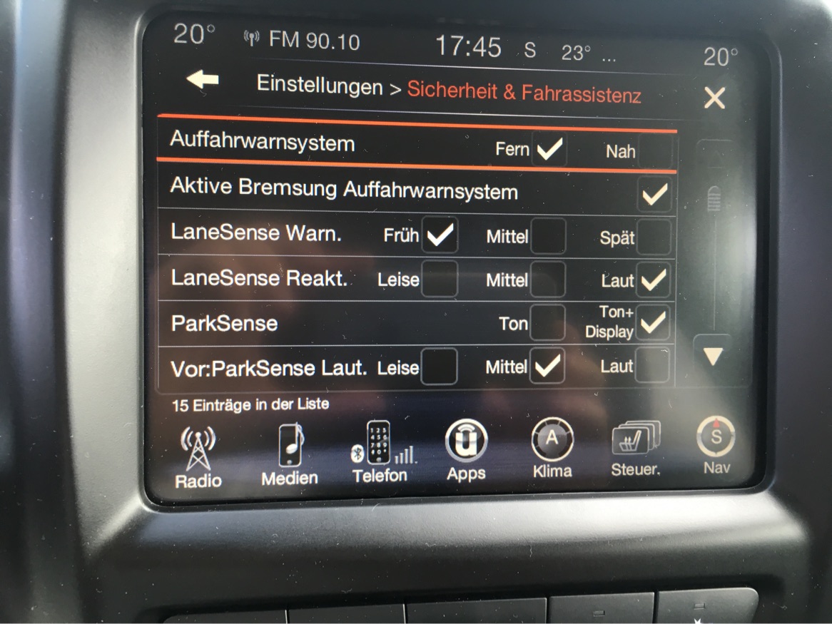

  • Die Pakete schienen damals wohl anders konfiguriert zu sein.
    Hast du evtl. noch einen mit Zündschloß, also ohne Startknopf?
    Die Trailis aus der ersten Lieferung waren etwas seltsam ausgestattet, da haben ein paar Sachen gefehlt.
  • @P11: da hast Du aber mal einen langen Post eingestellt.... :rotfl:
  • @P11, werde ich heute abend mal checken. Der einzige Unterschied scheint mir die Luxury-Group zu sein. Auch in deinem Sheet wird die Neigefunktion nicht explizit erwähnt. Auch der Umstand, das ich trotz aktueller Software den App-Button noch habe, erscheint mir seltsam.
    @Toy, nein, ich hab auch den Startknopf. Da meiner ein Presse-Vorführer von FCA war, war das vielleicht noch so eine Art Vor-Serie. Was auch immer, ich liebe ihn, auch ohne Neigespiegel :D

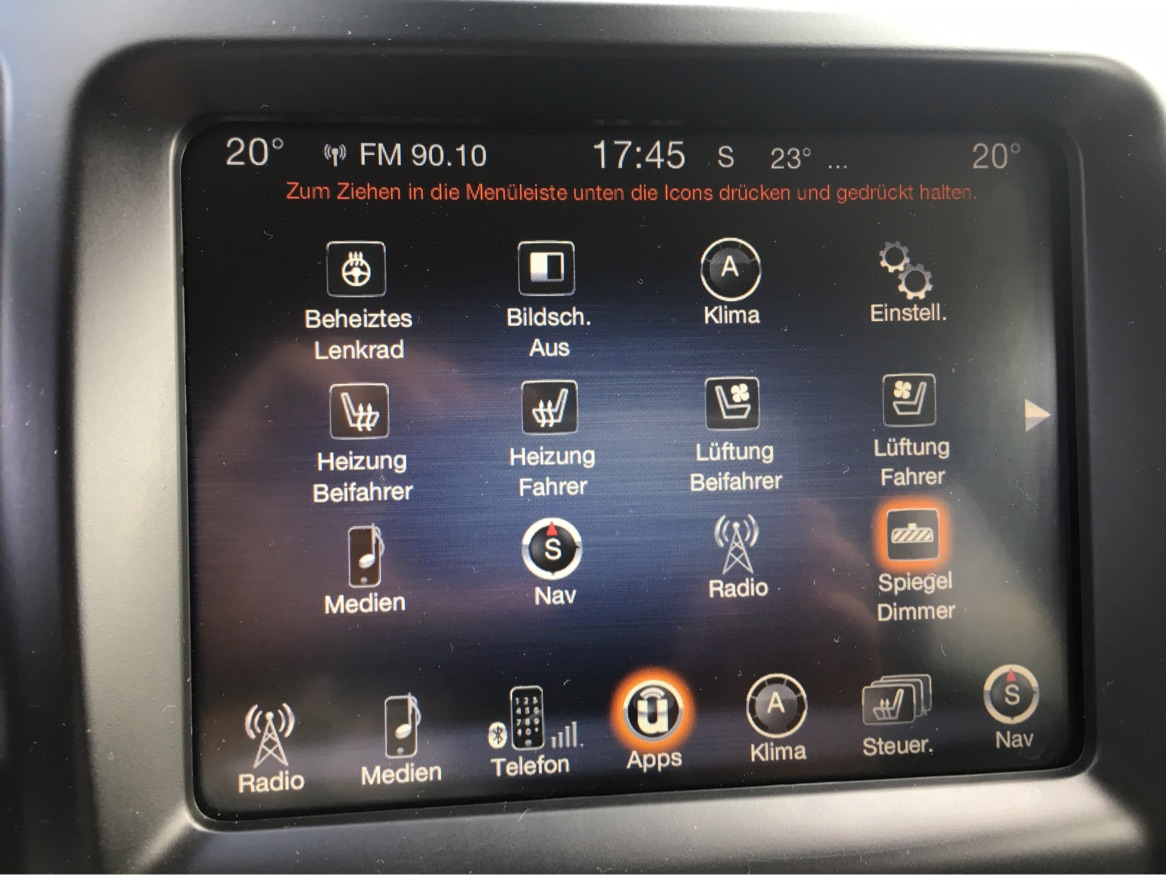

  • Lustig, du hast auch den App-Button, aber in der Mitte. Bei mir ist er rechts aussen. Ich wüsste nicht, das man die konfigurieren kann. Spannend. Irgendwie scheint es da mehrere Varianten zu geben...
    Hab ich eben noch mal gemacht, das ergibt das build sheet was ich schon hatte. Ich habe das mal unten angehängt.
    Bei dir taucht da eine "Luxury Group" auf, die fehlt mir. Sonst, soweit ich das überschauen kann, alles identisch. Da ich auch kein Sitzmemory habe, denke ich es liegt eben doch an einem fehlenden Paket, meiner war offensichtlich einfach nicht damit ausgestattet. Ich werde es überleben. ;(
    Ich hoffe die Ausfahrt war gut und die Ausrüstung hat sich bewährt?
    Beste Grüße,
    Pepper
  • Tja, vielleicht doch ein fehlendes Paket, das sieht am wahrscheinlichsten aus.
    Die Ausfahrt war wie immer eine Freude, denn Jeep Fahrer sind einfach ein nettes und interessantes Völkchen. Mehr dazu später im entsprechenden Unterforum.
    Peter
  • Bei dir taucht da eine "Luxury Group" auf, die fehlt mir.
    Das würde das Thema mit den Spiegeln erklären.
