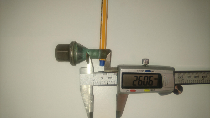

    Im Teilegutachten stehen die vorgeschriebenen Schraubenmaße drin : M12x1,25, Schaftl. 26 mm, Kegelw. 60 Grad. mit der Anmerkung, dass die Originalschrauben verwendet werden können.
    Im Anhang ist die Originalschraube.
