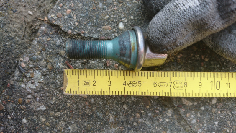

D.h. wenn ich 25mm pro Seite und Achse nehme, dann brauche ich keine neuen Radschrauben. Ist das so?
Richtig, bei dem System mit 25 mm kannst Du die Originalschrauben verwenden.
Achtung nicht mit Originalschrauben befestigen bei 20, 22 mm pro Seite.
Gruss Urs
Ist doch alles keine Sache. Du nimmst eine Felge und steckst vorne eine Radschraube rein. Dann hinten an der Felge mit nem Zollstock messen, wie weit die Schraube heraussteht. Ist die Spurplatte dicker als der Überstand der Schraube --> null Problemo. Wenn nicht, musst du noch andere Radschrauben kaufen.
So einfach ist es leider nicht. Das habe ich auch gemacht. Da aber die kleine Schraube zur Befestigung der Bremsscheibe etwas raus steht, hat bei mir die Radschraube da drauf gedrückt.
Danke, jetzt kenn ich mich aus.

Die Originalradschraube hat eine Schaftlänge von 26mm. Wenn eine Distanzscheibe zwischengelegt wird muss die Schraube um die Dicke der Scheibe länger sein, d.h. 26mm +15mm = 41mm. Das ist in deinem Fall wohl korrekt.
Wenn die Halteschraube über die Bremsscheibe hinaus steht kann es ein Problem geben, aber das gibt es dann auch ohne SPV. Dann würde die Felge direkt auf die Schraube und die Nabe drücken. Ok, die Felge ist aus Aluminium, die Scheibe aus Stahl ...

Wie lang sind die Original-Radschrauben vom Cherokee? Ich finde im Handel nur welche mit einer Schaftlänge von 28mm. Sind das die richtigen? Blackhawk (Danke übrigens) sagt 26mm. Weil bei meiner VA SPV von 15 mm müssten dann ja Radschrauben dran von 43 mm (15mm SBV + 28mm) oder sogar von 41 mm. Ich habe aber 45 mm Radschrauben drin, wie es H&R im Gutachten vorgibt.
