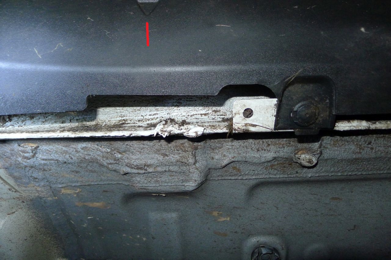

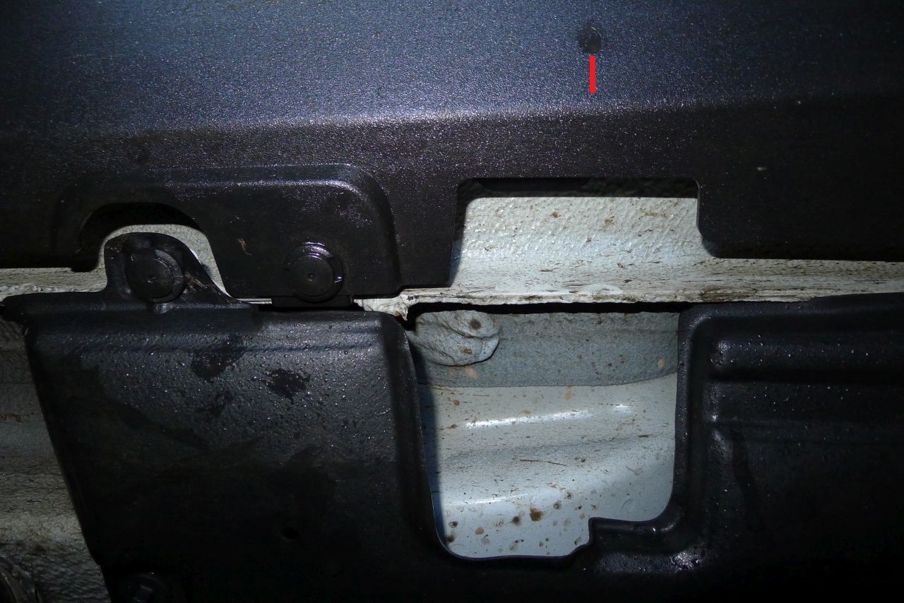

    Kann mir jemand anhand der beigefügten Bilder genau mitteilen, wo man einen Wagenheber/Hebebühne ansetzen soll. (evt. in die Bilder reinzeichnen)
    Kann man den Steg belasten ? Hatte mal einen Sharan: dort hat die VW-Werkstatt(!) den Steg plattgemacht :(
    Braucht man einen Gummiklotz ?

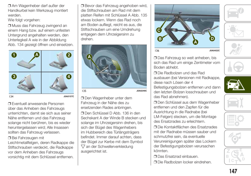

  • so steht es im Handbuch ... leider haben die Spaghettis vergessen die Punkte A-D näher zu bezeichnen, sieht aber schon so aus als würde die Nase gefasst werden ... hab kein Ersatzrad, deshalb kann ich auch nicht nachschauen, wie der Wagenheber aussieht ...
  • Mir geht es genau wie ManEater, ich habe auch kein Ersatzrad und daher auch keinen, zum KFZ gehörenden Heber. Bei allen vorherigen Systemen mit Trapezheber war im oberen "Teller" eine Kerbe, die auf die Falz passte. Ich vermute, hier wird es ebenso sein.
    Danke dir, ich gehöre auch zu denen, die gerne die Bedienungsanleitung lesen: In diesem Fall hätte ich wirklich gerne die Wagenheberaufnahme im Detail gesehen. Schlecht bebildert.
  • Hallo JR4x4 !
    Du musst beim ansetzen des Hebers höllisch aufpassen. Am besten einen Hartgummiblock 3-4 cm Dick und ca. 20x10cm organisieren und mit in den Ersatzradkasten legen.
    Der Aufnahmepunkt für den Heber liegt direkt auf die umgekrempelte Unterkantenschutzabdeckung, die aus Gummiähnlichen Kunststoff besteht.
    Wenn das Auto geliftet wird, dehnt sich diese Verschalung etwas aus. Man kann die Verformung deutlich sehen. Hast Du den Heber wieder entlastet, geht die Verformung wieder zurück in den ursprünglichen Zustand.
    Hast Du keinen entsprechenden Keil drunter, kann es zu einem Riss unterhalb dieser Kunststoff-Gummi-Leiste (oder wie die auch immer geschaffen ist) kommen.
    Wenn sich diese Leiste dann erneut verformt, kann es sein, dass diese nicht mehr in den ursprünglichen angelegten Zustand fällt. Dann steht die ab und bleibt auch so ... .
    Danke für die Info.
    Ich hatte irgendwo deinen Beitrag schon gelesen, dass deiner auf der Hebebühne angehoben wurde und allen Zuschauern wurde etwas warm ums Herz.
    Ich kann das irgendwie nicht glauben, dass beim Heben ein Kunststoffteil beteiligt sein soll. Ich würde das nie so durchführen (lassen).
    Vielleicht hat mal jemand mit einem serienmäßigen Wagenheber die Zeit, um mehrere Bilder vom oberen Teil zu machen.
    Ich sage schon mal Danke.
  • Genau ... Hatte ich im anderen Forum gepostet.
    Die vom Reifendienst haben das Auto auf die Hebebühne gefahren und bei allen 4 Hebepunkten (Markierung Wagenheber) ein Gummiklotz angelegt. Die Auflagefläche beinhaltet die winkelartige Seitenblende an der Fahrzeugunterkante.
    Beim anheben des Rennys entstand ringsum ein Dehnungsspalt. Ca 8 :schock: Große Augen, die die Luft anhalten mussten..
    Der Werkstattchef hatte dann gesagt, dass das Blendenmaterial Hartgummi sehr ähnelt und das beim runterfahren sich das Material wieder entspannen sollte.
    Ich befürchtete schon Risse in dieser Blende. Hab dann alles kontrolliert und es war wirklich so. Die Hebepunkten waren genau auf der Unterseite der Blende. Und zum Glück hielt trotz des Gewichts des Rennies diese Blende ohne zu platzen.
    Ich solle mir solche Hartgummiklötze anschaffen und nicht ohne diese den Wagenheber benutzen. Der Wagenheber selbst würde die Blende beschädigen ...
    Hoffe das ich nie selbst Wechseln muss. Eine Werkstatt ist dagegen versichert. :S

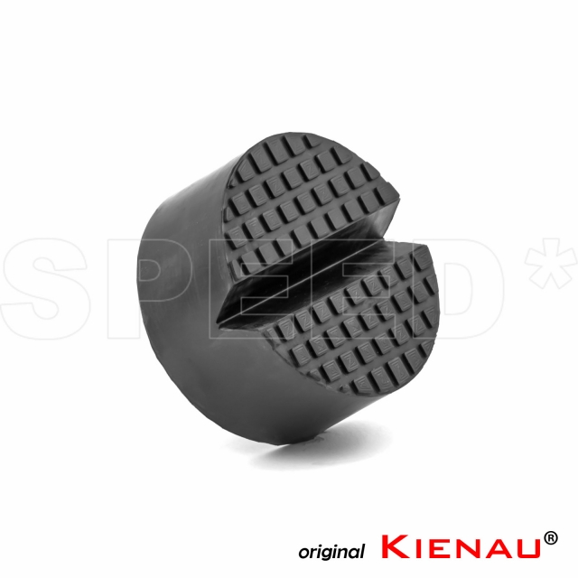

    Für die Hebenbühne habe ich mir jetzt extra in China die Gummiadapter (s.o) mit dem Ausschnitt in der Mitte bestellt, da in den Hobbywerkstätten nur flache Gummiteller an den Hebebühnen sind (was für die meisten Autos, die dort "operiert " werden auch ausreichend ist, da bei denen ein geknickter Falz das kleineste Problem darstellt
    Werde berichten, sobald ich die getestet habe und auch Bilder einstellen.
