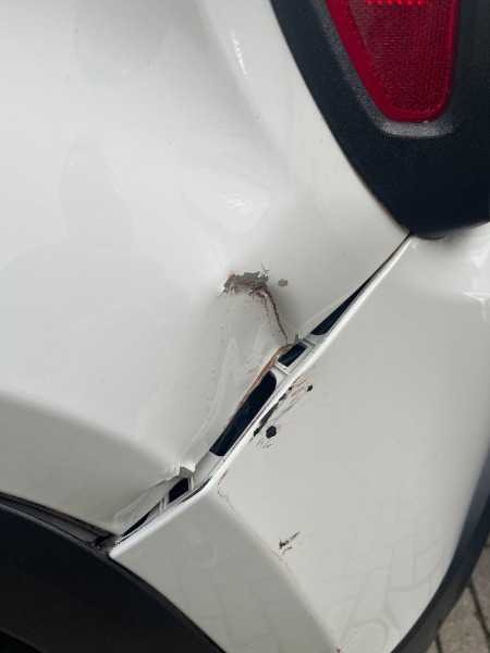

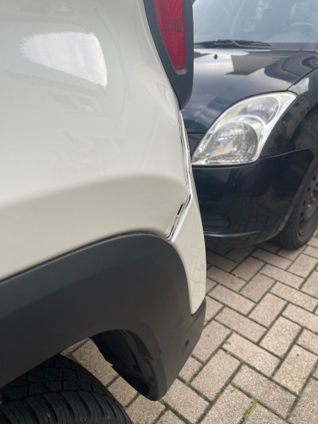

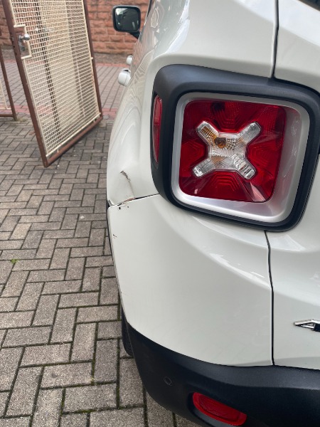

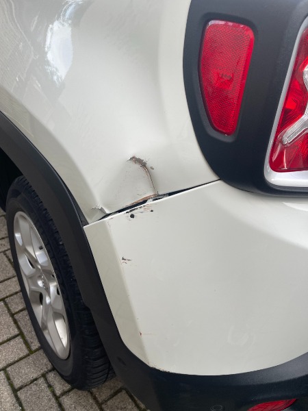

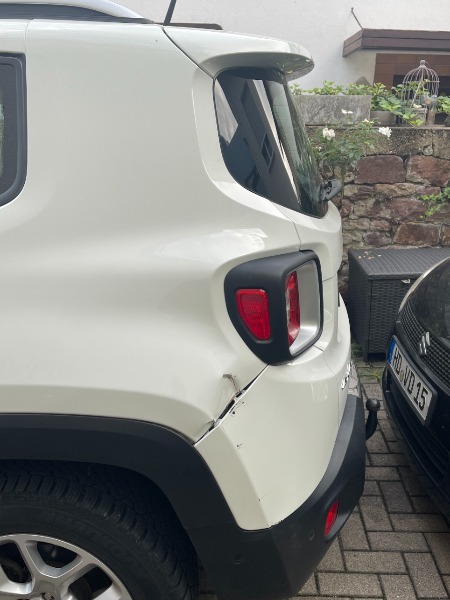

      Liebe Community, es ist passiert.... ich habe geträumt und bin brutal an einen Pfosten rückwärts gefahren .... Die Bilder des Schreckens seht ihr hier ...
      Nun die Frage, wie und welches teil muss ich zum Ausbeulen der Karosserie ausbauen? Es ist ja nur über den Ausbau des Teiles von hinten möglich, da der Rest an
      Beschädigung, an der Hauptkarosse ist, oder? ... Vorschläge oder vielleicht Ideen?
      Ich habe immer noch tränen in den Augen :(

    • Die Frage kannst du dir doch aber selbst beantworten, oder?
      Letztlich muss das Rücklicht, Radkastenschweller, Radhaus innen und die Schürze ab, damit du an das Plastikblechteil (unter dem Rücklicht) kommst zum abnehmen. Dann von innen hämmern und ausbeulen. Es sei denn du hast Zugwerkzeug.
      Mach die Karosse vorher etwas warm von innen, das macht den Lack elastischer. Nicht direkt auf den Lack halten den Fön!
      Wenn du das noch nie gemacht hast, nimm dir ein Wochenende Zeit. Ansonsten geh Karosseriebauer!
      Mein Renegade: MY 17 - Trailhawk - schwatt
    • Das wird, nach dem die groben Blecharbeiten erledigt sind, ohne Spachteln, Schleifen, Lackieren nicht gehen!
      Wer da nicht mit Feingefühl dran geht macht sich ggf. mehr Kaputt als Ganz.
      Mein Beileid zur Kaltverformung!

    • Bei einer alten Gurke wäre es mir vielleicht egal, aber an einem neueren Fahrzeug würde mir die Freude am Auto vergehen, wenn der Schaden nicht 100% behoben ist. Ich würde sowas nur selber machen, wenn ich wirklich kann.
    • ... da ist ein Blechmensch wirklich eine Weile beschäftigt und muss erstmal die Delle zwschen Kodi und Rülli heraus ziehen, damit das Auto zur Schürze hin wieder breiter wird...
      Dass der Hersteller da unter der Schürze an dieser Stelle keinen Rammelschutz hin gemacht hat, oder soll der Wagen bis dahin die Möglichkeit haben ohne Schürze sich iwo hoch zu graben?

      Ohne Profi geht da nix, es sei denn Du bist Profi. So wie ich das verstanden habe, sien da auch überall Plastikclips und sowas.
      War ein ganz schöner Akt.
