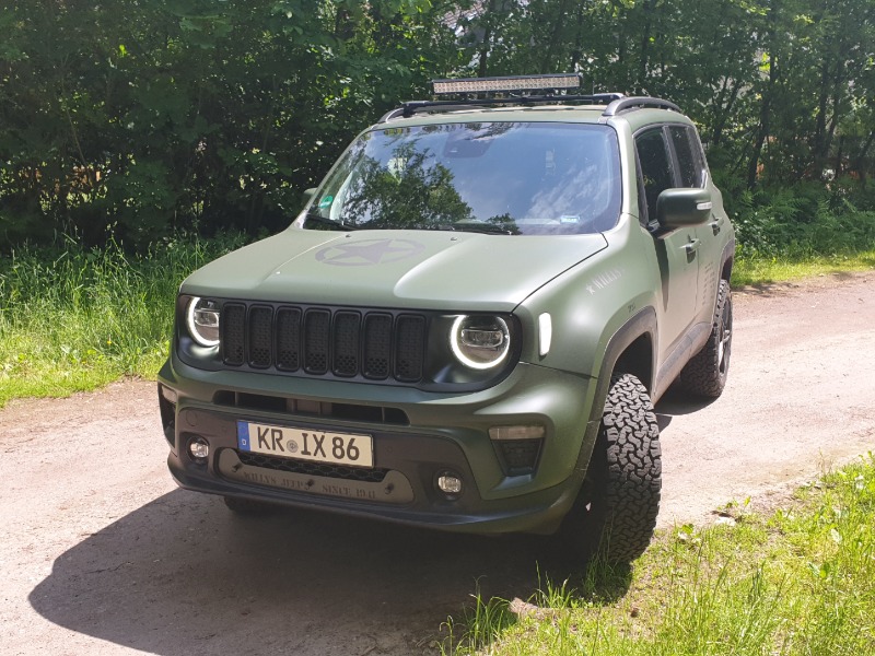

    • Ich habe eine große LED Leiste von Frontrunners, die auch mit dem Dachträger verbunden ist.
      Für den Strom haben wir die Kabelleiste am Fenster langeführt. Das passt ganz gut.
      Bedienung ist rein mit Fernbedienung von innen.

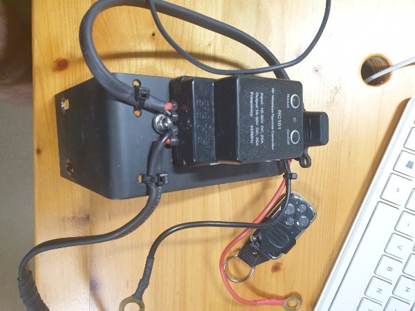

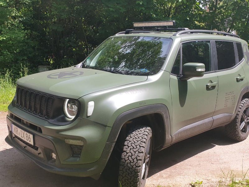

    • Hallo,
      auch ich hatte an meinem Reni eine Light Bar verbaut. Light Bar mit Träger für Dachgepäckträger an der Dachreling befestigt (siehe Fotos), das Kabel zwischen Scheibenrahmen und Scheibe in den Motorraum verlegt,
      und zweckst Fernsteuermodul an die Bordelektronik angeschlossen.
      Das Kabel habe ich mit Montage Klebeband von 3M (Wiederablösbar) im Scheibenrahmen fixiert, hat super funktioniert und kann ohne Probleme wieder entfernt werden.
      Die Light Bar konnte in wenigen Minuten wieder abgebaut werden, was die Fahrt in die Waschstraße extrem erleichterte.
      Es ist kein Bohren notwendig, was für mich elementar wichtig war und konnte jederzeit Rückstandslos zurück gebaut werden, was ich
      dann auch gemacht habe, da ich den Wagen abgegeben habe.
      Die Bedienung der Light Bar erfolgte, wie schon mein Vorposter sagte, von innen über die Fernbedienung.
      Gruß Michael
