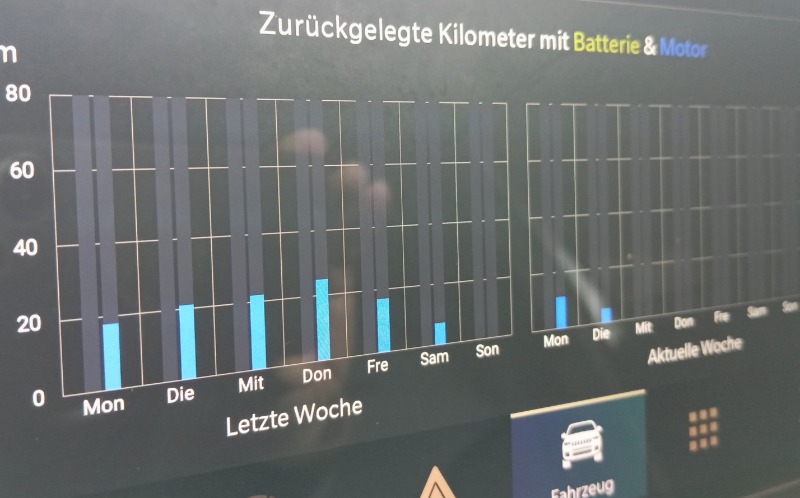

  • Mal das Thema wieder hervorholen. Ich habe z.Z. auch das o.g. Problem dauerhaftt mit Verbrenner zu fahren und habe eigentlich keine Lust sinnlos auf der Autobahn herumzukurven.
    Frage: Hat jemand versucht, die "Fahrstunde" im Leerlauf zu absolvieren?
  • Hab das Thema auch schon ewig. Mal mehr, mal weniger. Momentan kann ich garnicht auf E schalten. Springt immer wieder auf Hybrid. Akku ist voll. Bin letzte Woche extra mal auf SPORT 2x 40km Autobahn gefahren. Motor, Öl und alles andere waren danach sicher warm genug. 2Tage später ging es schon wieder nicht mehr auf E.
    Und die 10km Arbeitsweg würde ich auch lieber elektrisch fahren-deswegen hab ich mir das Auto zugelegt!! Ist ein Witz.
  • Update:
    Ich bin heute ohne den Motor auszuschalten, sinnlos herum gefahren. Nach einer Stunde und zehn Minuten ging er in den E-Modus.
    Wahrscheinlich ist die Fahrzeit und nicht die Fahrstrecke entscheidend. Beim nächsten Mal probiere ich es, ihn die Zeit im Leerlauf stehen zu lassen...
