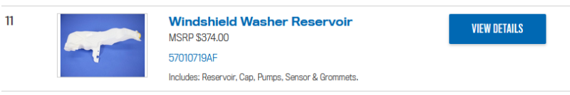

Sitzt der nicht hinter der Radhausverkleidung links vorne?
Das Ding ist ja unglaublich teuer...

Kosten, das Teil kostet regulär um die 200 bis 300€..von daher, vlt. kann mann es "flicken"..muss doch nicht
immer was neues neues..ansonten hole ich mir war gebrauchtes..

Also bei Autodoc kostet das Ding gschmeidige 152 Euronen..
Danke, habs mittlerweile auch für ~ 80€ gefunden, dann aber ohne die beiden Pumpen, die gehen ja bei mir..
Habe auf jedenfall mir den 2k Epoxidkleber für Kunstoff besorgt..mal guggen.
