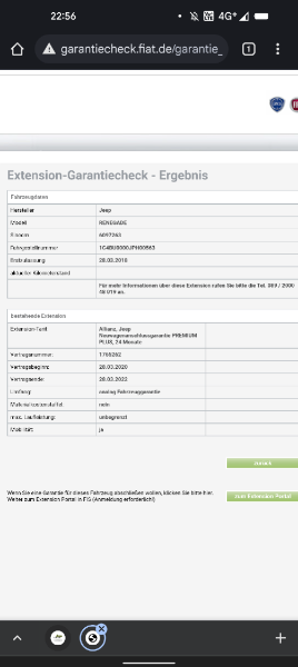

  • Das ist ja ein schlechter Witz :/
    Ich war Anfang letzten Jahres bei der FCA Werkstatt in meiner Nähe und die haben mir gesagt, dass ich bereits aus der Garantie raus wäre. Ich hatte zwar zu dem Zeitpunkt von der Allianz Garantie gehört gehabt aber gesagt bekommen, dass es für mich nicht gelten würde.
    Meint ihr, wenn ich morgen bei FCA aufschlage mit dem Garantie -Nachweis, dass ich damit noch etwas erreichen kann?

    Das mit dem AGR-Ventil verstehe ich durchaus. Macht von den Symptomen meines Rennis sinn.
    Habe jetzt nur die diese Misere, dass A) Laut Fehlercode ist des die Luftleckage, die laut Jeep ja mit Tausch des Turbos/Wastegates reparieret werden soll.
    dann B) Dass ich noch in Garantie bin, obwohl mir die FCA-Werkstatt was anderes erzählt hat.
    Die Werkstatt meines Vertrauens (eine freie Werkstatt) will sich Freitag anschauen was von allem jetzt der Übeltäter ist.
    Wenn ichs auf Garantie machen kann (sofern das noch möglich ist) muss ich das denen bei FCA ja irgendwie plausibel erklären, weil die machen sich gerne echt einfach und sind nciht wirklich transparent. Zumindest die, die sich in meiner Nähe befindet.

  • Bzgl. Garantie: wer war denn Erstbesitzer? Auf FCA oder Händler erstzugelasse Wagen haben nicht zwingend die Anschlußgarantie, ebensowenig EU-Importe.

  • Hallo,
    also Intransparenz ist schon ein (spezielles?) merkmal bei FCA, aber m.E. ist eines sicher:
    WENN das Auto in der verlängerten Garantie ist, dann ist das bei den Fahrzeugdaten hinterlegt und die Werkstatt kann das sehen. jedenfalls ist das bei mir so.

  • Sooo, nach einigen Tagen und viele Diskussionen mit Jeep und der Jeep-Werkstatt bezüglich meiner Garantie, Kulanz usw., wurde mein Renni letztendlich in meiner Werkstatt des Vertrauens (freie Werkstatt) repariert. Es wurde ein neuer Turbo, inkl. allem was dazu gehört, verbaut, sowie eine neue Batterie, Ölwechsel und, weil's ohnehin fällig gewesen wäre, eine Inspektion gemacht.
    Heute Mittag habe ich den kleinen abgeholt und habe mich gefreut, wie sauber und ruhig der Wagen jetzt wieder läuft. Ich bin mit dem Wagen zur Arbeit und zurückgefahren (insgesamt ca. 50km). Dabei Land, Stadt und Autobahn und bin der Meinung, dass der Durchzug nun besser ist als zuvor. Der Druck baut sich bereits bei ca. 1500 U/min auf und nicht erst bei 2200 wie mit dem ersten Turbo. Das kann natürlich auch Einbildung sein aber so oder so bin ich froh, dass der Wagen wieder läuft, trotz der damit verbunden Kosten (insgesamt knapp 2500€) und dem Ärger den ich deswegen hatte.
    Ich möchte mich aber auch bei allen hier im Forum bedanken, die mir Tipps gegeben haben und mir meine Frage beantworten konnten :)
    Mein Renegade: Jeep Renegade Limited My18 Mutiair 1.4L 140PS
  • Was kam denn jetzt in Sachen Gatantie und/ oder Kulanz raus?
    Sind die 2500€ die kompletten Kosten und du müsstest sie alleine tragen oder ist da ein Teil auf Gatantie oder Kulanz gelaufen?
  • Keinerlei Kostenübernahme. Das ging komplett auf meine Kappe.
    Lag letztendlich daran, dass die Jeep-Werkstatt sich komplett quer gestellt hat (teilweise auch unverschämt wurde) und Jeep-Kundenservice klar gesagt hat, ich sei außerhalb der Garantie. Und da ich ja meine Inspektionen bei einer freien Werkstatt gemacht habe , bräuchte ich keine Kulanz erwarten. Da hat es auch nicht interessiert, dass die Inspektion nachweislich nach Jeep Vorgaben gemacht wurden.
