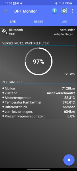

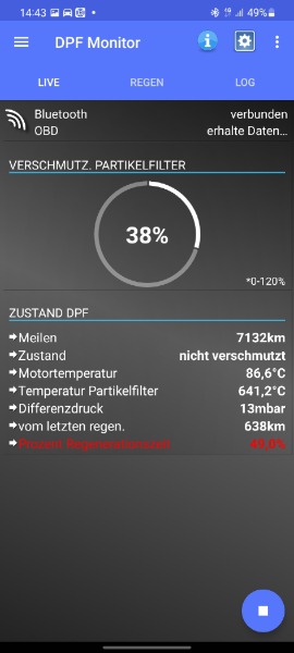

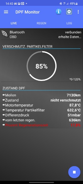

    Ich habe mit der App DPF Monitor den Regenerationsprozess beobachtet.
    play.google.com/store/apps/det…=com.kapron.ap.dpfmonitor
    Bei 97 % Füllstand startet die Regeneration(Nacheinspritzen um die Temperatur anzuheben).
    Das ganze hat ca. 10 min gedauert um von 97% auf knapp 19 % zu regenerieren.
    Temperaturen werden hierbei von knapp 700 Grad Celsius erreicht.
    Screenshots anbei.

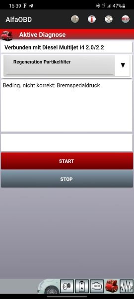

    Wer kann Erfahrungen bzgl. AlphaOBD berichten und wie dort die Zwangsregeneration erfolgt.?
    play.google.com/store/apps/details?id=com.AlfaOBD.AlfaOBD
    Bei mir wird immer angezeigt, das die Beding. Nicht erfüllt werden. Genauer gesagt der Bremspedaldruck.
    Was hat das damit zu tun? Bremse treten und halten bringt nichts. Handbremse auch nicht.
    Wer kann und will helfen ?

  • Evtl. muss die Bremse ja aus irgendeinem Grund komplett offen und auch ein Gang eingelegt sein (zumindest zum Starten des Prozesses), da normalerweise ja während der Fahrt regeneriert wird/ werden soll.
    Ist aber nur wild ins Blaue vermutet und kein Wissen... :1f609: .
    Mal probiert ob's dann geht?
    @Krischan wurschtelt doch schon seit ner Weile immer mal wieder mit AflaOBD Rum wenn ich mich nicht täusche.
    Evtl. hat er da nen Plan von?

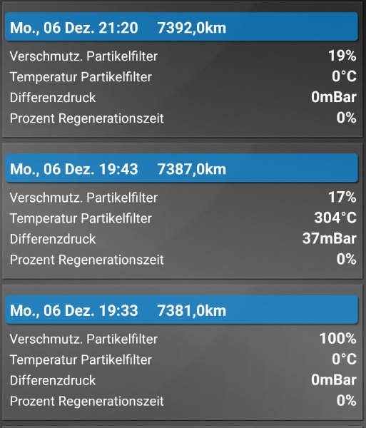

  • Begrüße euch alle miteinander.
    Heute z.b. hat sich der Filter bei 101% angefangen zu regenerieren.
    Das ganze hat ca 6 Kilometer gedauert.
    Nur als kurze Zwischeninfo, könnt ja sein es interessiert jemanden.
    Ist auf jeden Fall interessant, dass man dieses Prozedere mit der App nachverfolgen kann.
    P.S. Die Notregeneration kann man weiterhin nicht per Alfaobd einleiten. Es wird immer wieder angezeigt, Bremspedal Fehler.
    Wenn jemand hierzu eine Lösung anbieten kann, wäre ich sehr dankbar. Hängt es möglicherweise mit den SGW zusammen?

  • Also bei meinem Bluetooth OBD-Dongle wurde ja auch eine einfach gehaltene Handysoftware mitgeliefert. Ich weiss, dass man auch mit dieser die DPF-Regeneration anstoßen kann, also theoretisch braucht man Alfa-OBD nicht.
    Dein Compass hat ja sicher schon diese "Firewall", die den Jeep durch unberechtigte Zugriffe von aussen schützen soll. ( Es war ein Jeep, bei dem Hacker damals 2015, 16 oder 17 demonstriert haben, dass man das Fahrzeug fernsteuern kann und der Fahrer plötzlich keinen Zugriff auf Lenkung und Bremsen hatte). Vielleicht verhindert diese Firewall das anstoßen? Inwiefern man diesen Schutz umgehen kann, hat hier im Forum schonmal irgendwer geschrieben....
    Der Ersteller von AlfaOBD ist anschreibbar. Mir hat er damals auch mehrfach geantwortet suf meine Fragen. Natürlich auf englisch....
  • Aufgrund des komplexen Abgasthemas würde es mich nicht wundern, wenn die Hersteller Maßnahmen getroffen haben um "Hobby-Handsteuerungen" einen Riegel vorzuschieben. Da können dann schon mal völlig unsinnige Bremsmeldungen kommen.

  • Ich war ja zwischenzeitlich auch bei einer Werkstatt, dort wurde versuchte die Regeneration anzustoßen, aber das wurde mitgeteilt dass dies nicht funktioniert.
    Getestet wurde das ganze mit der Bosch Software ESI-tronic.
    Es wird immer angezeigt, welche Parameter erfüllt sein müssen, aber Bosch hat nicht mit Bremspedaldruck angezeigt.
    Das Fahrzeug hat auf jeden Fall ein SGW verbaut.
    Ich habe noch den Bypass liegen. Aktuell aber nicht verbaut weil nicht notwendig.
