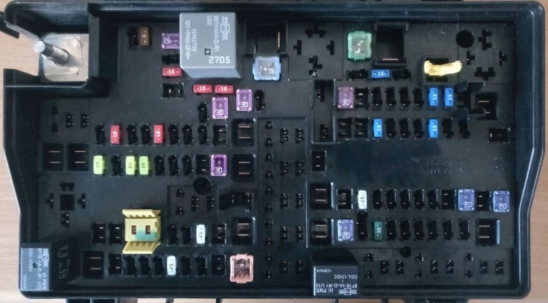

    Da ich einen 2014er habe, habe ich mir einen kompletten Sicherungskasten eines Diesel besorgt.
    Wollte eigentlich sehen, wie sich das nachrüsten von Spielereien im Sicherungskasten realisieren lässt.
    So einfach nicht möglich, gar unmöglich. Da die "Durchkontaktierung" gelötet ist und ich keine Chance sehe den Kasten zu öffnen, neue Einlöten und wieder zu verschließen.

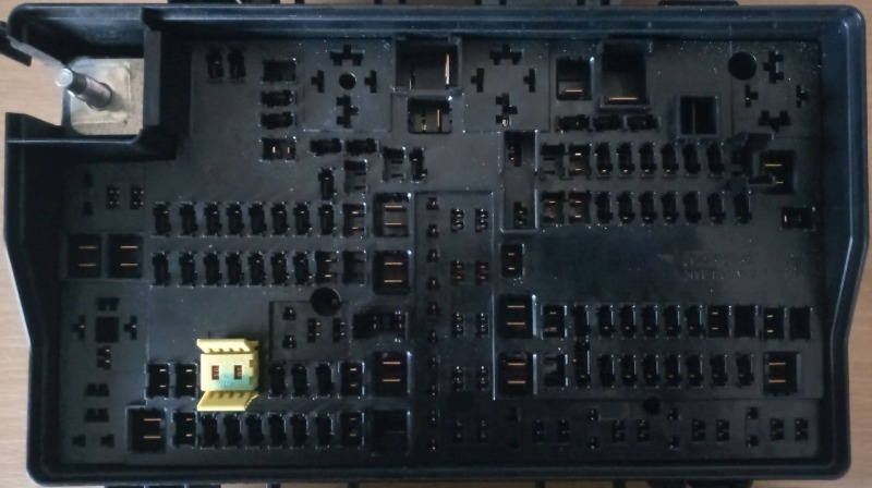

    Aber ich habe mal die Sicherungen aus dem gekauften entnommen, fotografiert und dann mal vorbereitet wie meiner aussehen würde, wenn ich "Reserven" nachrüste.
    Da diese leeren Steckplätze keine Kontakte haben, liegen diese wackelig drin. Bin gespannt wann die erste Bodenwelle die raus hüpfen lässt.
  • In den roten Kästchen befinden sich jeweils 1 Pin und der ist mit Dauerplus verschaltet. Also direkt mit dem Anschluss links oben an der Schraube.
    Wenn es hierzu die Möglichkeit der "Stromdiebe" für diese Bauform der Sicherung gebe, wäre es perfekt.
