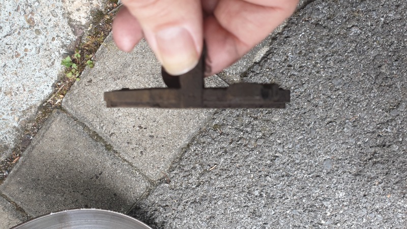

  • Soooo, gerade vom Frdl. abgeholt,
    Vordere Bremsscheiben neu und Brembo Beläge,
    60.289 km haben sie gute Dienste geleistet.
    Beläge waren absolut am Ende, haben aber noch nicht im Display :schock: um Austausch gebettelt. Obwohl ich hinterher war bin ich doch überrascht von so einem späten Anzeiger, ich halte das für zu spät, naja...
    Da bin ich nun der Meinung das hier der/die Fahrer stark gefordert sind eine regelmässige Kontrolle --alle 10 kilokm--mal einfliessen zu lassen,
    denn wenn die Verschleissanzeige bimmelt und dann im Urlaub im Nirgendwo.......da geht dann Metall auf Metall. :schock:

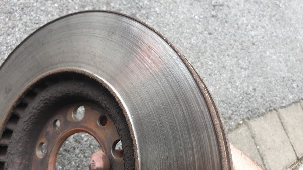

    Scheiben haben einen guten Einlauf von 1,5 mm, direkt auch neue drauf.
    Naja, Automatik, ziemliches Eigengewicht und gut beladen...das drückt schon und will runtergebremst werden.
    Jetzt 2-300 km"chen ruhiges Fahren, dann sind hat sich das neue System eingespielt und gut ist.
    Ich hoffe mann kann auf den Fotos je nach indiv. Dioptrenstärke was erkennen.

  • Beläge waren absolut am Ende, haben aber noch nicht im Display :schock: um Austausch gebettelt. Obwohl ich hinterher war bin ich doch überrascht von so einem späten Anzeiger, ich halte das für zu spät, naja..
    Unabhängig von dem anderen Teil dieses Treads.
    Mir wäre neu, dass im Display eine Verschleißwarnung auftaucht. Wir haben doch ausschließlich die akustische Verschleißanzeige?
  • Ich denke dass da mit Sicherheit die Handbremsleuchte im Cockpitit mit angeht...woher soll man denn sonst wissen wofür die akustische Warnung ist? Oder sagt die nette Dame " Bremsbeläge hinten verschlissen, bitte nächste Werkstatt aufsuchen" ? :1f609:
  • Das ist dermaßen laut und unangenehm das du Angst kriegst und umgehend die Werkstatt aufsuchst.
    Die akustische Warnung besteht aus einer Nase, die ab einer Mindestbelagstärke einfach nur an der Scheibe schleift. Glaube pits-posts Worten. :thumbup:

  • Da ist der Renni mit viel Elektronik ausgerüstet und dann das!
    akustische Verschleißwarnung. Dazu haben die entsprechenden Bremsbeläge ein kleines gebogenes Metallplättchen auf ihrer Rückseite, welches ein umso lauteres Quietschen verursacht, je mehr der Bremsbelag abgenutzt ist.
    Bin sehr überrascht :thumbdown:
    Ist auch mal wieder im Handbuch nichts zu finden.
