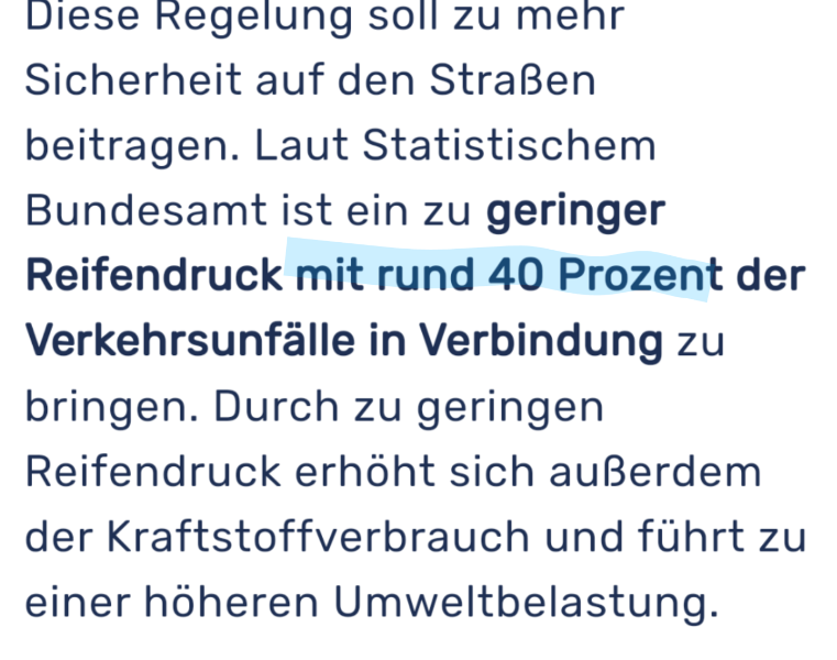

    natürlich wird es gelehrt, so wie das Reißverschluss verfahren oder den Schulterblick usw.....macht halt nur nicht jeder.
    meinauto.de/lp-reifendruck-autosicherheit
