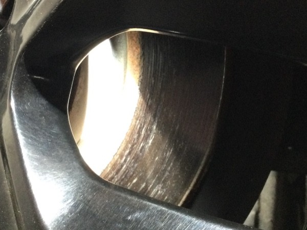

    Moin zusammen,
    das Auto stand bei der Kälte einige Tahe rum und da hatten ie Bremsscheiben selbstverständlich Flugrost.
    Als ich dann nach einer Fahrt in den Harznund zurück, also bergauf-bergab, hinten rechts immer noch rostige Riefen sah, wurde ich aufmerksam und habe mal nachgeguckt,
    ich sag mal so, das Tragbild ist ne Katatsrophe.
    habe das dann auch gleich beim Freundlichen angemerkt, da ich sowieso mal nachfragen wollte, was mit den getriebegeräuschen und dem Vergleichsfahrzeug ist.
    man ist dran.. :|
    und bei dn Bemsen sei das net normal, die müssten wohl neu.. na dann..
    ist ja auch schon 10 Monate alt das Auto..
    (soll ich jetzt noch erwähnen, dass ich das beim Yeti auch hatte, nach 3 Jahren und 60TKM mit Plakettenverweigerung bei der ersten HU..das fand ich schon krass .. aber ein Jahr, das ist noch krasser)
    BITTE NICHT antworten, "Sie bremsen zu wenig" dann dreh ich durch :cursing: . Wobe man den ja nicht mal mit Handbremse freibremsen kann, bei dem Elektodingens..

  • Sieht schon verrückt aus, nach 10 Monaten ....
    Du hast doch, die Feststellbremse ( das Elekrodingens ^^ ) , fahr doch einfach mal, und ziehe an der Feststellbremse. Die Bremsen gehen langsam zu, so kannst du sie auch freibremsen :)
    Das hört sich erstmal etwas befremdlich an, das ist so ein mahlendes Geräusch :)
    Aber wenn man das hin und wieder mal macht, sind die recht sauber hinten.
  • Mit freibremsen wirste da sicher nicht mehr viel erreichen, aber für die Zukunft halt.

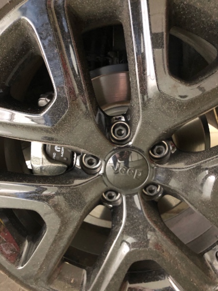

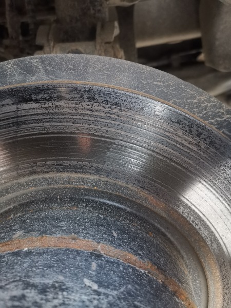

  • Hier mal ein Bild von Bremsscheiben hinten nach 8500 km und knappen 6 Monaten
      112,14 kB, 450×600, 129 mal angesehen
      143,73 kB, 450×600, 136 mal angesehen
    Mein Renegade: Jeep Renegade My20 / Trailhawk / matt green / 4x4 / 2.0 D / 170 PS /Spurplatten 24 und 30 mm / trekfinder +3cm / AT in 225/65 R17 General Grabber 3 / Army Star
  • Da sieht man , wo sich das ganze in die Scheibe einarbeitet....
    Ich hatte schon einige Autos, aber bei keinem hatte ich solche Macken, auch nicht bei meinem jetzigen Traily.
    Liegt das wirklich am Rost ?! kaum vorzustellen, denn Mitbremsen tun sie ja trotzdem, auch wenn es nur paar Prozent sind :huh:

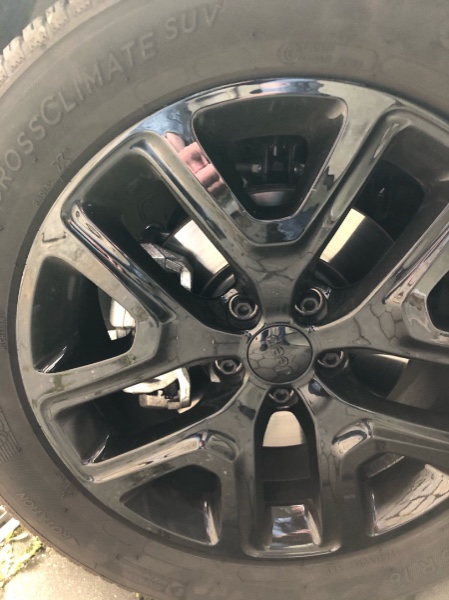

  • Für mich alles sehr ungewöhnlich.
    Anbei aktuelles Bild der hinteren Scheiben von dem Limited meiner Frau.
    Nur Straße, kein Gelände außer Feldweg zur Pferdekoppel.
    Km-Stand 46.000, hier in Tirol immer gut Salz im Winter.
      59,68 kB, 600×449, 135 mal angesehen
