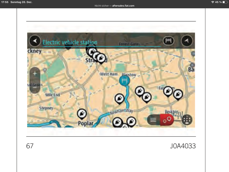

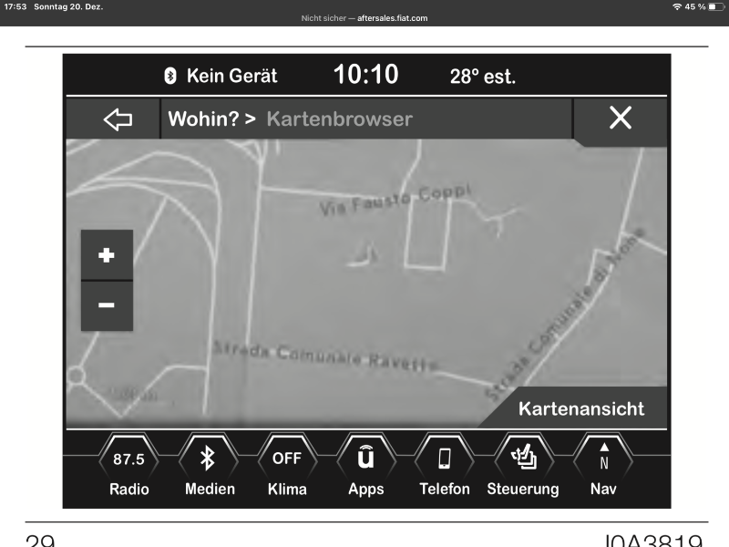

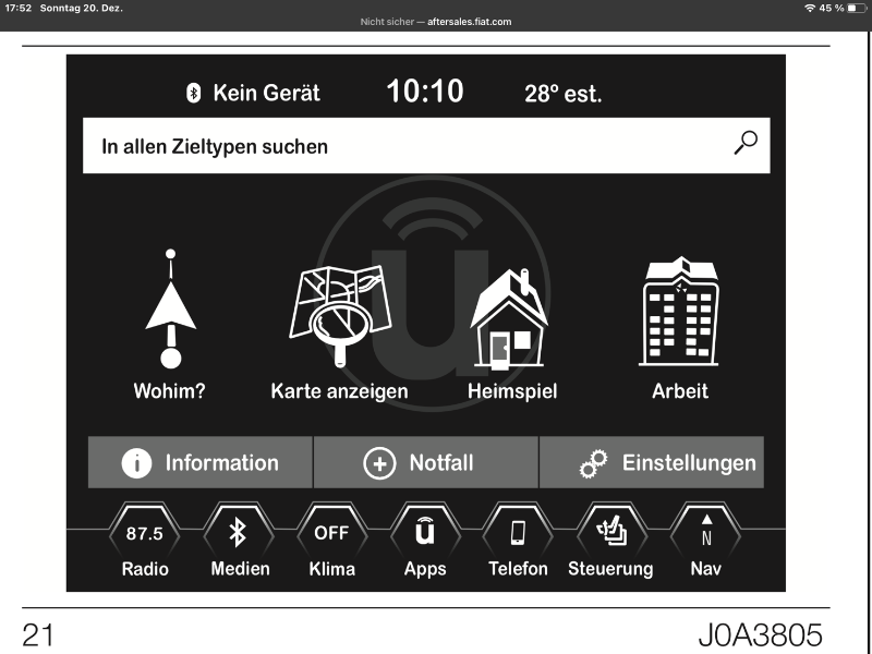

  • Bei den 4xe läuft als Navi-Software TomTom, wie es auch im Fist 500 und Tipo drin ist. Auf allen anderen Uconnect 8.4 Gen.4 habe ich bis jetzt nur die Navi-Software von Panasonic gesehen, für die bis jetzt noch kein Kartenupdate zum Download gibt, bzw. über die Plattform in Ungarn nun zu bekommen sein soll.
    Blöd, dass ich meinen 4xe noch bist bekommen habe, aber beim 4xe ist auch die ganze Bedienoberfläche anders aus, wenn man genauer hinsieht. Da muss eine ganz andere Software dahinterstecken.
