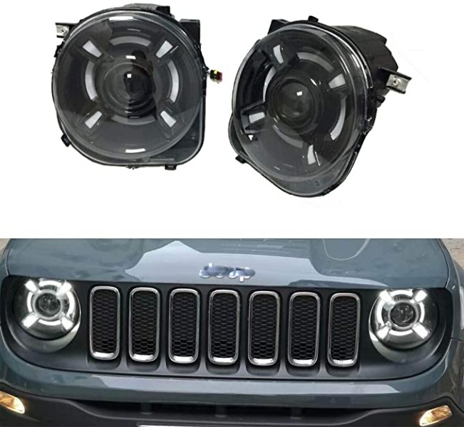

GIBT ES FÜR DEN RENEGADE JETZT 4 FACH LED SCHEINWERFER,
  • Moin,
    Wäre schön, wenn s das endlich für den deutschen Markt gäbe, aber irgendwie tut sich das nichts.
    Oder hab ich etwas verpasst ??
    Mein letzter Stand war, dass es wohl Nachrüstsätze gibt, die jedoch nicht EU-konform sind. Null TÜV-Tauglich
    Gruß Olli
  • Inzwischen gibt es von Osram Nachrüst LEDs mit TÜV.
    Leider bisher nur für ein paar einzelne Modell anderer Hersteller, da jedes Modell wohl einzeln homologiert oder was auch immer werden muss.
    Die Palette wird wohl stetig erweitert ob da aber mal der Reni dabei sein wird und wenn ja, wann ist die Frage...

  • Sind nach nicht die Nachrüstlösungen die man vom chinesischen Grabbeltisch namens ALIBABA kaufen kann?
    Sogenannte "China-Böller"
    :whistling:
    Sic semper tyrannis
  • Im weltweiten Markt gibt es extremviele Möglichkeiten, jedoch sind alle bei uns verboten.
    Bis vor nem Viertel Jahr hab ich mich intensiv damit beschäftigen wegen meiner Lichtausfälle, habe auch mit diversen Händler quer durch Europa geschrieben, doch leider nichts Erbauendes !!!
    Selbst die Xenon von Jeep bekommt der Freundliche nicht gebacken nachzurüsten.
    Und angeblich kann man die neuen LED nicht ins alte Modell basteln.
    Es ist frustrierend !!!

  • Das Problem ist schon, dass FCA hier einen Riegel vor die Nachrüstungen schiebt.
    Die Diskussionen hatte ich mit FCA oft genug um jetzt schon wieder halb auszurasten.
    Theoretisch ginge die Xenon-Umrüstung, Kostenpunkt ca 1500-2000€, praktisch muss der Mist mit einprogrammiert werden und dazu gibt's keinen Profi.
    Die neuen LED passen angeblich nicht wg dem Gehäuse und ebenfalls das Software-Problem.
    Zudem muss lt TÜV in den Lampen die komische Abblendautomatk sein, was die Sache sehr erschwert.
    Nachvollziehen können es nicht mal die Profituner und Lichtspezies, aber leider ist s so.
