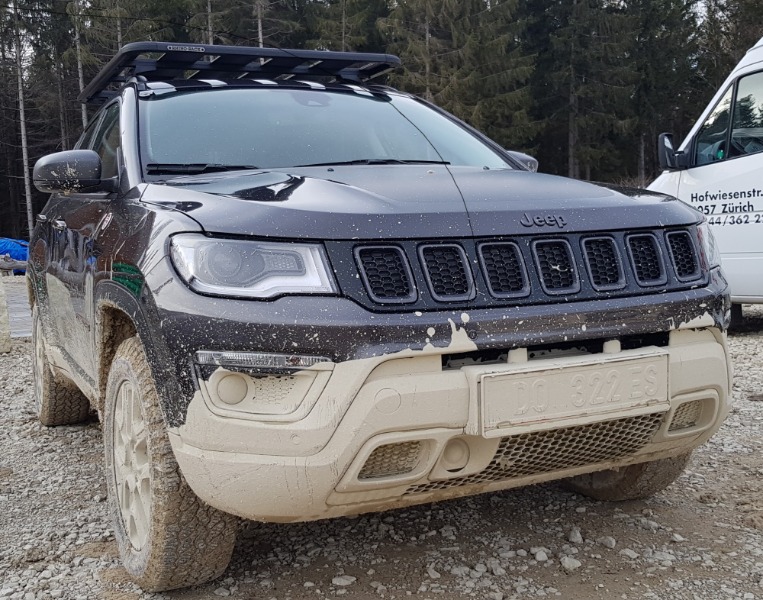

      Bin auf der Suche nach offroadtauglichen Felgen/Refen-Kombinationen. Da ich eher im Umbau von "Straßenwagen" Erfahrungen habe, kenne ich mich leider im Offroad Bereich zu wenig aus. Die Felgen/ Reifen sollten schön amerikanisch bullig aussehen, aber TÜV zugelassen sein. Unten sieht man ein Bild, wie ich es mir vorstelle (das Bild stammt auch aus nem Beitrag aus dem Forum).
      Wäre für ein paar Hersteller mit Artikelbezeichnungen von Felgen und Reifen dankbar.

    • Ich habe die General Grabber AT3 in 225/65/17 auf den Originalfelgen des Trailhawks und bin sehr zufrieden. Einziger Nachteil: bei glatter Schneefahrbahn ist Vorsicht angesagt. Auf Spurverbreiterungen (Ausnahme vorne 5 mm je Seite) habe ich bewusst wegen Steinschlagschutz verzichtet.

    • @Alex:
      Das sieht super aus. So habe ich mir das in etwa vorgestellt.
      Weiß jemand ob die originalen Longitude Felgen in 17 Zoll (siehe Bild unten) die gleichen Dimensionen haben, wie die Trailhawk Felgen oben, damit ich die General Grabber AT3 in 225/65/17 aufziehen könnte?
      Spurverbreiterung ist erst mal zum testen, wenn es mir zu heiß wird wegen Steinschlägen kommen sie wieder runter.
      Blöd nur wegen Schnee- der Plan war die auch im Winter zu nutzen :/

    • Die Reifen in 225/65/17 sind aber leider nicht zugelassen. Ich habe für A ein Gutachten erstellen und genehmigen lassen. Das kannst du gerne per PN haben.
      Wenn du nicht wirklich in einer sehr exponierten Umgebung wohnst, würde mich mir mit dem AT3 im Winter keine Sorgen machen. Sie haben übrigens das Schneeflockensymbol und den richtigen Speedindex. Ich bin diesen Winter eine Offroad-Tour gefahren mit Schnee auf sonst gesperrten Forstwegen und das war ok. Wie geschrieben, aufpassen musst du nur bei Glatteis und gepresstem Schnee.

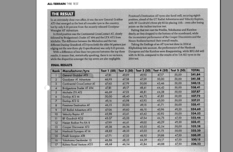

      Dann noch einen Reifentest, zum stöbern
