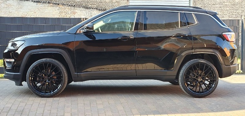

Wie kommst du darauf, dass du eine 9J-Felge haben müsstest? Deine Prämisse ist falsch. Eine Felge muss niemals so breit sein wie der Reifen. Auf 8,5x20 kannst du technisch und rechtlich 255/40er Reifen fahren.
Gegen deinen Geschmack komme ich freilich nicht an.
