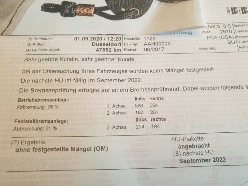

    Bin gerade voll verunsichert . Muss zum Tüv HU machen, der Prüfer bei dem ich letztes Jahr mit meinem Lancia war sagte mir Tüv Prüfung auf Rollenprüfstand ist nicht möglich , weil der Allrad nicht abgeschaltet werden kann.
    Jetzt wo ich einen Termin machen wollte sagte man mir ist kein Problem der wird abgeschaltet das machen wir immer so .
    Letztes jahr hies es noch da wird der Allrad kaputt . Da hies es es wird damit gefahren und die Verzögerung mittels eins kästchen auf dem Beifahrersitz gemessen .
    Was ist nun richtig .

  • Der Rollenprüfstand muss allradtauglich sein. Das sollte bei einer TÜV-Station selbstverständlich sein, bei kleinen Werken evtl. nicht unbedingt.
    Bei "normalen" Prüfständen werden die Vorderräder vorwärts angetrieben, sodass bei aktivem Allradantrieb die Kardanwelle und so auch die Hinterachse angetrieben wird. Folge: Das Fahrzeug springt von der Rolle.
    Beim Allradprüfstand werden die Vorderräder gegenläufig angetrieben. Dann wird kein Moment auf die Hinterachse übertragen. Das Fz bleibt stehen.

  • seemen28 schrieb:
    HU geht problemlos über den Rollenprüfstand.
    War bei Grand Cherokee, beim Cherokee und auch beim Subaru so.
    Jede seriöse Prüfstelle bekommt sofort bei Eingabe der Fahrzeugdaten den Hinweis, dass ggf. Einschränkungen bzgl. Bremsenprüfung vorliegen.
    Mein Grand Cherokee darf nur auf einen Plattenprüfstand. Der hat automatische Sperren, der springt aus dem Rollenprüfstand.
    Dabei wurden schon einige 4x4 Auto schwer beschädigt, nicht nur im Blech, auch die Technik leidet.
    Die letzten Male ist der Prüfer mit einem Beschleunigungsmesser über den Hof gebrettert.
    Es reicht sogar der Popometer des Prüfers aus, rein rechtlich gesehen.

  • Habe diese Woche in einer freien Werkstatt einen niegelnagelneuen Bremsenprüfstand angeschlossen. Der erkennt selbstständig ob es sich um ein 2WD oder 4WD Fahrzeug handelt. Bei Beginn der Prüfung werden die Rollen beidseitig mit sehr wenig Energie vorwärts bewegt. Beim Allrad werden durch die stehende Hinterachse die Räder gebremst und der Prüfstand schaltet in den Allradmodus. Jetzt dreht er nur das eine Rad und lässt das andere frei laufen. Dieses dreht sich dann über das Differential selbstständig in die umgekehrte Richtung und das Ergebnis der Prüfung wird gespeichert. Nun das gleiche für die Andere Seite.
    Der Prüfstand hat einen Anschluss für die Hardware vom Prüfer, der somit das Ergebnis nicht mehr ändern kann und entspricht den neusten Bestimmungen.
    So wurde es mir vom Werkstattmeister erklärt...

    War vorgestern bei meinem Freund zum TÜV und das vorab: nein, er winkt mich nicht durch, sondern schaut besonders genau, ob alles ok ist und nicht nur oberflächlich glänzt. Auch Sachen auf die normal gar nicht geachtet werden. Er will ja nicht, dass mir was passiert
    Zu der Bremsprüfung mit Allrad sagte er jedoch nein, da will ich dir nichts kaputt machen und auf Nummer sicher gehen. Der Rollenprüfstand soll das zwar können aber so fuhren wir trotzdem mit einem "Kästchen" am Laptop auf die Straße. Ein Beschleunigungs- bzw. G-Sensor.
    Vielleicht wollte er auch nur einfach mal Renni fahren
    Paar mal beschleunigen und bremsen, auch mit Handbremse aus der Fahrt abbremsen (Jou, das funzt), auch mit losgelassenem Lenkrad und das Ganze auch rückwärts und der Läppi zeigte immer schöne Werte an. Alles ok
    Im Prüfbericht steht dann: Rollenbremsprüfung wegen Allrad nicht durchführbar, Bremsprüfung erfolgte mit Beschleunigungssensor.
    (Die Bremswerte werden dann über die Verzögerung und das Fahrzeuggewicht berechnet und eingetragen)
