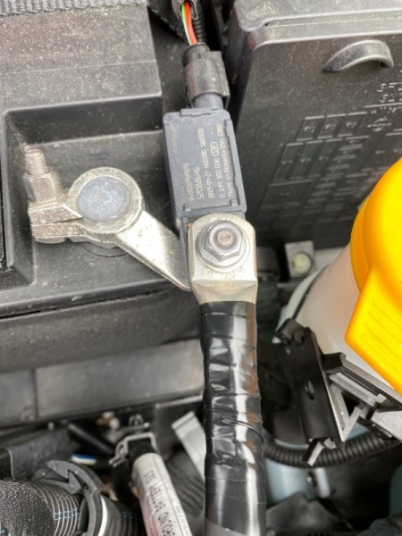

Erst mal ein Hallo an die Renni Gemeinde.
Bin seit 4 Wochen Besitzer eines Limited, 1,3l, 110KW, MJ2020.
Und schon in der ersten Woche ging der Spaß mit dem UC los(DAB kein Ton und anderes). Hatte mich dann hier etwas eingelesen und festgestellt, dass ich schon die neueste SW draufhabe(28.31).
Nachdem ja scheinbar alle Lösungsversuche von FCA inkl. Tausch des UC nichts gebracht haben, ging ich selbst auf Fehlersuche.
Durch Zufall bemerkte ich den Schnellverschluß des Minuspols an der Batterie. Und da haben sich bei mir als Elektriker sämtliche Haare aufgestellt. Den zentralen Minusanschluß für das gesamte Fahrzeug mit so einer lausigen, wackligen Verbindung herstellen zu wollen, ist schlichtweg Pfusch. Eine Verbindung über die besonders beim Starten mehrere hundert Ampere fließen, muß fest verschraubt sein.
Ich bin mir fast sicher, dass so etwas immer wieder zu komischen Fehlern in der Elektronik führen kann. Wäre auch für das UC nachvollziehbar. Wenn im Moment des Bootens die Spannung nicht stabil ist, kommt es zu einem nicht vollständigem Hochlauf mit den bekannten Fehlern.
Auf alle Fälle habe ich wie auf dem beigefügten Bild zu sehen den Schnellverschluß gegen eine feste Verbindung ersetzt.
Ist zwar erst eine Woche in Betrieb, aber bis jetzt keine einzige Fehlfunktion.
Werde weiter berichten.
Viele Grüße
GeorgMein Renegade: Limited, 1.3, 110KW, BlackPack, LED
Das ist ja mal eine richtig gute Idee gewesen! Ich habe das wackelige Ding auch schon öfter in der Hand gehabt und hin und her gewackelt, kann durchaus eine Ursache für Probleme sein. (Wohlgemerkt hatte ich noch keine!)
Ich hatte schon 3 mal das selbe Problem mit dem eingefrorenen Lautstärkeregler. Nach 5 Minuten und neustart geht dann alles wieder.
War der Kontakt am Minuspol das Problem? bzw die Lösung?Liebe Grüsse
MarkusMein Cherokee: JEEP Cherokee 2.2MJ Overland AWD Drive I 9ATX
Mit der Batterie wird das kaum was zu tun haben. Das Problem ist ja schon adressiert und seit kurzem in Update für den Renegade und Compass erschienen. Der Cherokee wird da auf Grund der wenigen Autos vermutlich wieder nicht mit Priorität behandelt, leider.
