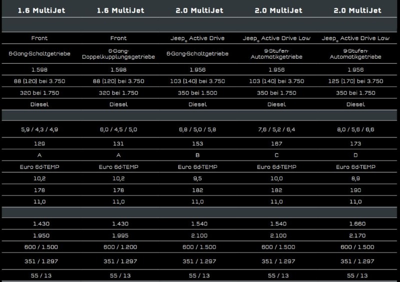

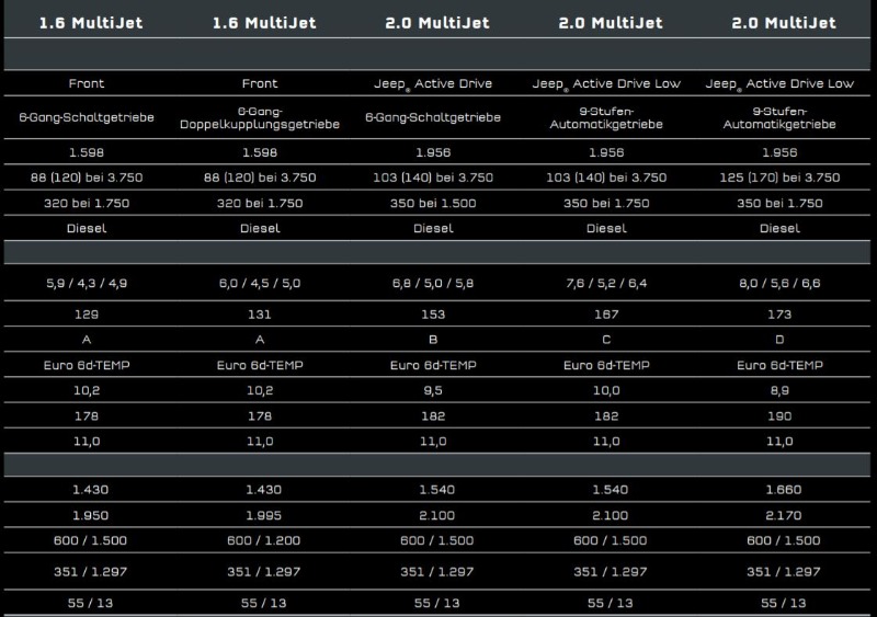

    • Andy schrieb:
      Sorry , aber laut den technischen Datenblättern gibt es zwischen dem Limited 4x4 und dem Trailhawk je nach My keinen oder nur einen minimalen Gewichtsunterschied.
      Sorry zurück .... aber der 170 PS, um den es hier für den TH geht, ist auch nach der aktuellen Liste um 120 KG schwerer. Das sind ann statt der 1540 beim Limited 1660 KG beim TH. Nach meiner Kenntnis ist der 170 PS Diesel (bei uns) den TH vorbehalten.
      new-jeep-forum.de/gallery/imag…5e3ffa78c12a9a2c2c4ade247
    • Pete schrieb:
      ok.... :1f601: bis my 18 war das aber anders...zeitweise gab es auch den Limited mit 170 ps diesel....
      und das Gewicht , auch beim 140ps, und Trailhawk war fast gleich.Da haben die den 2019er Limited ja um 120 kg abgespeckt.
      Grüße zurück
