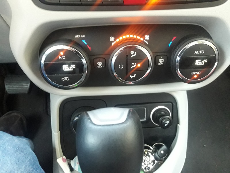

  • Wollte heute zum 1 ten male
    seit Besitz mal die A/C einschalten ZUM KÜHLEN!!! --Reni, 170 Ps, Benziner..17 tsd Km--
    nix passierte, nur ein lauwarmes Lüftchen kam zwar stürmisch, aber sonst nix aus den Öffnungen.
    Dies auch bei voller Stellung des Ventilators, da macht mich aber das Laufgeräusch krank, äusserst unangenehm.
    Aber wenns denn sein muss, auch egal.
    Alle möglichen Stellungen der Drehregler probiert, nichts.
    Auch Temp. Rad ganz auf LOW gedreht, alles mal probiert...nix.
    Start /Stop ist deaktiviert, weder im Stand bei laufendem Motor noch im Fahrbetrieb bei ca. 3000 upm.
    Auch möchte ich mal genau wissen--bitte- wann ist die Umluftposition, wann wird nur die Luft im Innenraum umgewälzt (Tunnel, Stau etc.)
    Lampe an oder aus, was ist wann?
    Sachdienliche Hinweise die zur Lösung führen werden mit Bier bei irgendeinem Treffen belohnt.
    Danke im Vorraus vom Routier

  • Alle möglichen Stellungen der Drehregler probiert, nichts.
    Hallo @Routier ,
    Auf dem Bild sehe ich, dass immer noch 16°C eingestellt ist. Je nachdem, wann Du das getestet hast war die Außentemperatur sicherlich unter 16°C (anhand der Wetterprognose sogar sehr wahrscheinlich). Dann wird der Computer den Kompressor nicht zu voll "Kühlen" überreden können, denn die Luft von Außen wird wahrscheinlich sogar noch etwas angewärmt.
    Bei meinen letzten Fahrzeugen gab es eine "MAX AC" Taste, damit die maximale Kühlleistung von einer Computersteuerung unbeeinflusst an den Düsen ankam. Vielleicht gibt es so etwas im U-Connect - danach habe ich bisher allerdings noch nicht gesucht.
    Da die "Lufttrocknung" an den Scheiben bei den morgendlichen Witterungen sehr gut funktioniert (bei mir), denke ich mal, dass die Klimaanlage gut funktioniert. Ich lasse die übrigens auch im Winter immer mitlaufen.
  • Dank an alle und@'Pete :
    nein, mein guter, heute waren es in der Sonne ca. 22-23 Grad Plus,
    da sollte die A/C schon kühlen.
    Ort: Düsseldorf City, 15.00 Uhr MEZ.

  • heute waren es in der Sonne ca. 22-23 Grad Plus,
    Ja, das Thermometer an unserem Fenster (noch so ein altmodisches mit Quecksilber drin, denke ich*) zeigte heute Nachmittag gut 24°C an. Als ich dann mit dem Auto losgefahren bin zeigte mein Thermometer am Auto 13°C an. Zwischen Luft und Sonnenflecken hatten wir hier in Hamburg also 11°C Unterschied.
    Darauf km es mir aber gar nicht an. Ich wollte eigentlich auch damit ausdrücken, dass die Anlage nicht zwingend kaputt oder "leer" sein muss - es kann bei der Computer-Steuerung auch andere Gründe haben.

    Nein !
    Unter 4,0C Grad passiert beim Jeep in Sachen Klima nix..es wird höchstens der Verdampfer aktiviert, um den Innenraum zu "entfeuchten".
    Was zeigte denn der Renni als Aussentemperatur an ?
    Hörst Du beim drücken auf den A/C Knopf, wie der Kompressor "anläuft", z.b. ein leises "Klack" und ändert sich kurzfristig, ganz leicht die Drehzahl ?
    Und auch dann, kühlt er nicht richtig, dafür sorgt schon das Klima-Steuergerät..geht erst so ab ~20-Grad (hier ist der eigene Sensor wichtig)
    Klimawartung ist i.d.R. leider nicht im Inspektionsplan, höchstens der Tausch der Innenraumfilter, ansonsten mus "gesondert" beauftragt werden..
    So kenn ich das von Alfa, Fiat und jetzt auch im Jeep..
    Daher mal in der Werkstatt nachfragen und ggffls. ne Klimawartung machen lassen.
    Kann sein, dass zu wenig Klimamittel drin ist und somit der Kompressor gar nicht anspringt.
    Und ja, das Klimamittel "verflüchtig" sich durch die Dichtungen...leider..

    Aussentemper. messer Reni zeigt an: siehe Post 8 , Zeile 2.
    Jawohl, es klackt, Drehzahl ändert , schwankt leicht.
    Ab 20 Grad erst arbeitet A/C?..Seltsam!!!!!!??????!!!!
    Und wenn es so sein sollte: Sie tut es nicht.
