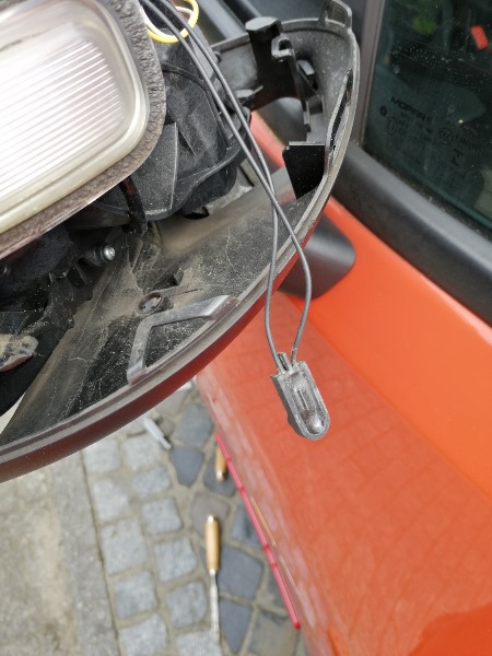

Guten Morgen,
ich habe das gleiche Problem mit dem Temperaturfühler. Ab zur Werkstatt, Fühler gib es nur in Verbindung mit dem Spiegel!? Hab mir dann mal die Mühe gemacht und den Spiegel zerlegt. Auf dem Sensor steht die Bezeichnung der Firma,
die den Sensor herstellt. http://www.elkab2.com
Der ist bei der Firma auch gelistet, werde da mal versuchen den Sensor zu bestellen. -

Und, da lehne ich mich mal ganz weit aus dem Fenster, einfach mal den Sensor vom Fiat 500x für circa 10,- Euro kaufen und schauen ob der funktioniert. -
pass auf dass du nicht aus dem Fenster fällst.....
ich Wette die tauschen nur den kompletten Spiegel für 300.-
ich weiß gar nicht warum ihr hier lange überlegt.....ich würde mir für 65 euro den neuen Komplettspiegel kaufen und gut ist....nix löten, alles neu und Garantie auf dem Teil....
65 € sind sehr erschwinglich. Ich würde den Sensor immer noch vom neuen Spiegel nehmen, weil ich ihn immer als Ersatzteil im Auto hätte. Wenn sich der Fehler irgendwo wiederholt, wo ich 4WD brauche, bin ich "im Arsch".
Es ist einfacher, nur den Sensor auszutauschen als den gesamten Spiegel.
