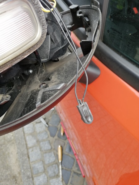

    Hallo Oliversum,
    ich hatte im letzten Jahr auch das Problem mit dem Sensor.
    Bin im Netz auf die Firma elkab2 in Italien gestoßen, die den Sensor vertreibt. Ich hab denen eine Mail geschrieben und konnten den Sensor da auch bestellen, Kosten im letzten Jahr um die 45,- Euro. Hab dann aber doch die DIY Methode genommen und für 1,29 Euro einen NTC vom Elektrohandel eingelötet. Der NTC liefert glaubhafte Werte und funktioniert bis Heute.
    Gruß Chris
    Nach etwas längerem rumsuchen hab ich jetzt für sage und schreibe 1,29 Euro im Elektrohandel einen NTC mit 10k und 1% bestellt und angelötet.
    Der NTC liefert glaubwürdige Werte. Also gehe ich davon aus, dass er funktioniert. Aufwand: Eine bisschen rumsuchen, NTC für 1,29 Euro, einmal anlöten und zwei Stücke Schrumpfschlauch.

    Guten Morgen,
    ich habe das gleiche Problem mit dem Temperaturfühler. Ab zur Werkstatt, Fühler gib es nur in Verbindung mit dem Spiegel!? Hab mir dann mal die Mühe gemacht und den Spiegel zerlegt. Auf dem Sensor steht die Bezeichnung der Firma,
    die den Sensor herstellt. http://www.elkab2.com
    Der ist bei der Firma auch gelistet, werde da mal versuchen den Sensor zu bestellen.
