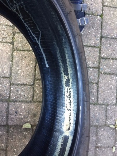

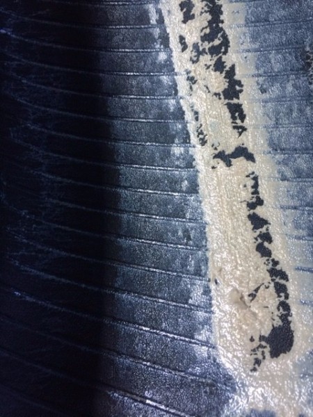

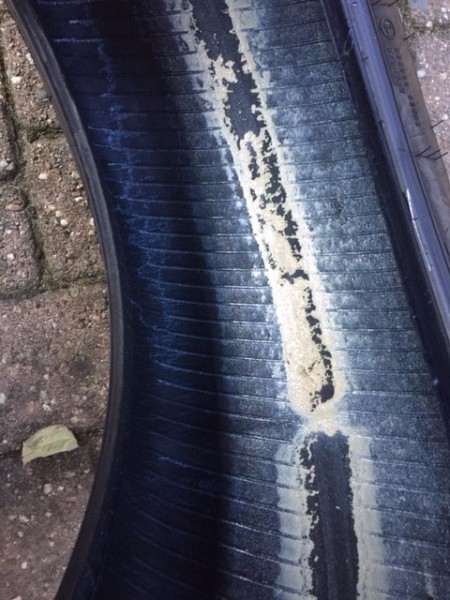

    Hallo Zusammen !
    Bei der Demontage meiner relativ neuen Reifen (um aus MS umzustellen) ca. 6000 km (Compass, 225er Bridgestone
    an Werk montiert) musste ich feststellen, dass sich in einem Reifen eine helle klebrige Masse befand. Teilweise sogar noch flüßig. Sieht für mich aus wie Dichtungsmasse.....
    Mein Jeep Händler behauptet das es keine Dichtmasse ist, kann sich aber auch nicht erklären was es ist.
    Vermute, dass das Fahrzeug mit einem Platten vom Schiff gefahren ist und dann "nachgebessert" worden ist.
    Anbei Bilder !
    Hat da jemand eine Erklärung für ??

  • Also ich denke:
    Montage"pampe" kann es nicht sein, denn mit dieser wird nur der Einpresswulst beschmiert, einige Frdl. verwenden auch nur ein Seifengemisch.
    Es kann aber dennoch bei der Montage "geschlampt" worden sein, sowas fällt ja nicht während des Fahrbetriebes auf. Siehste ja bei Dir.
    Irgendein Monteur hat wohl "Reifendichtmittel" aus versehen reinlaufen lassen und nicht ausgewischt...
    oder er hat bei der Montage einen in seinen Augen leichten "Riss" entdeckt und vorsorglich und gutgemeint ein paar ccm reingeschüttet.
    Hatte der Reifen eine Beschädigung, einen Propfen in der Lauffläche?
    Wenn ja, dann: Hast Du mal den Wagen über längere Zeit verliehen und der Wagen hatte einen Platten und man hat mit einem Reifenfüllschaum "repariert" und Dir nichts gesagt??!!
    Aber das kann auch nicht sein, denn dann wäre die Verschmutzung viiiiel mehr und ausserdem wäre das Ventil verklebt, ein sicherers Indiz für eine Anwendung.
    Hast Du mal das Auto verliehen, der Reifen hatte Druckverlust und der Fahrer/in hat aus Sorge etwas Dichtmittel eingebracht, Dir wiederum nix gesagt??
    Da von aussen nichts reinkommen kann, wäre also meiner Meinung :
    Zeilen 6-9 die Ursache.

  • ....sieht echt aus wie dieses Pannespray.
    Allerdings recht wenig, in meinen Augen, zu wenig um ein "Loch" abzudichten..

  • Irgendwie seltsam ist aber, dass sich die Pampe als gleichmäßiger Streifen in der Mitte angesetzt hat. Links und rechs davon ist der Reifen blitzblank. Wenn man was reingesprüht hätte, müsste das doch weitläufiger verteilt sein, meine ich.
  • Ich habe heute mal mit meinem Reifenhändler telef. Die Sache hatt mich auch sehr intressiert. Ich habe ihm den Fall geschildert und er ist der Meinung das ist ein Reifenreparaturspray. Wenn man eine relativ geringe Menge hineingibt sieht es dann so aus. Der Reifen ist seiner Meinung nach nicht mehr zu verwenden. (Sicherheitsgründe). Eine im nachhinein Überprüfung ist sehr schwierig. (erhöter Luftruck und Wasserbad). Es wird in der Regel kein Schaden sichtbar. Das Mittel dichtet sehr gut ab.
    Das sieht so aus, als ob die Pampe flüssig war und sich im stehenden Rad unten abgesetzt hat, bevor sie fest wurde. Damit wäre vermutlich der Einsatz der Dichtmasse auch noch falsch erfolgt.
    Jedenfalls wäre es Unfug von einem Händler einen kaputten Reifen auf diese Art zu flicken. Ich hatte nun schon genügend Nägel und Schrauben im Reifen ... ein ordentlicher Reifenfritze pappt da von innen einen Flicken Kautschuk rein, vulkanisiert das und dann hält die Geschichte.

  • Hallo !
    War bei freundlichen Jeep Händler.
    Dort konnte sich auch niemand vorstellen, wie dieses Mittel in den Reifen gekommen ist.
    Beim Händler nicht !
    Händler hat dann Reifen mit Hochdruckreiniger von innen gereinigt und auf Dichtigkeit geprüft.
    Alles in Ordnung....
