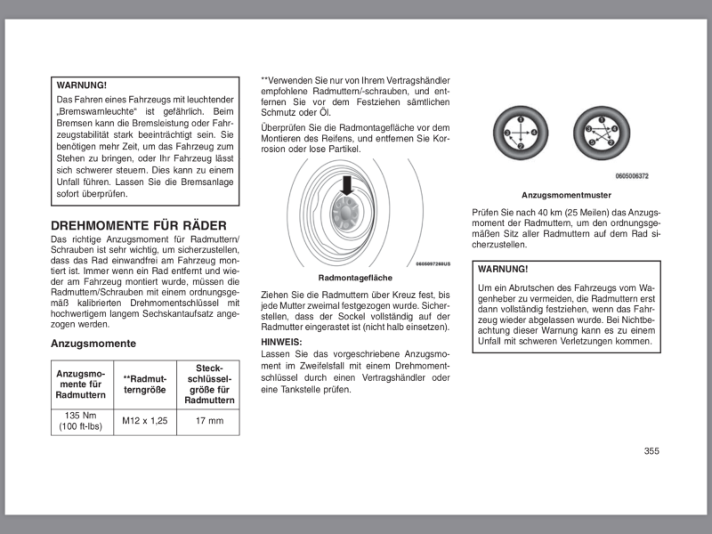

Muss ich widersprechen. Hier die entsprechende Seite aus der Bedienungsanleitung vom Compass:blob schrieb:

Na dann hat ja FCA dazugelernt, ich sprach natürlich vom Manual meines Renegade, dass ich gestern extra von vorne bis hinten dahingehend untersucht habe, ja, auch das erweiterte!
Im Manual von meinem 2014er Cherokee steht's auch drin.blob schrieb:
@Manfred : Steht da 100%ig nicht drin!!!
