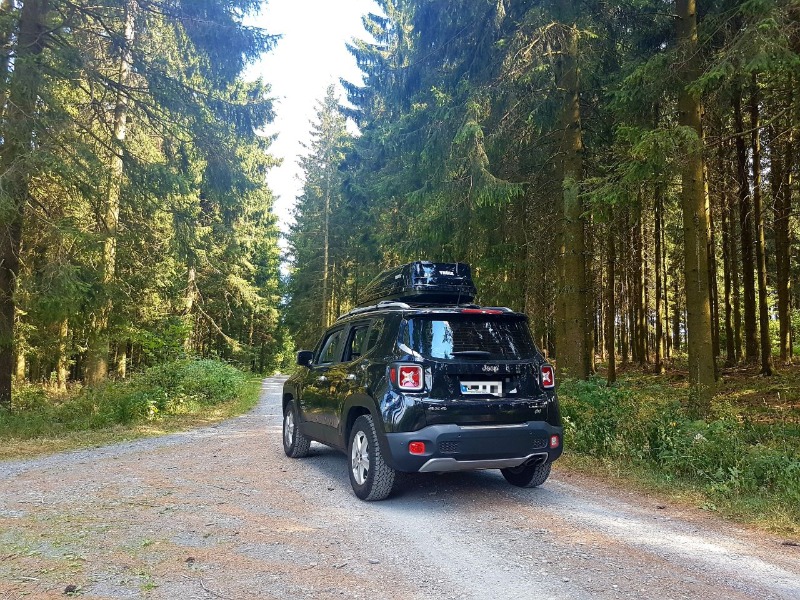

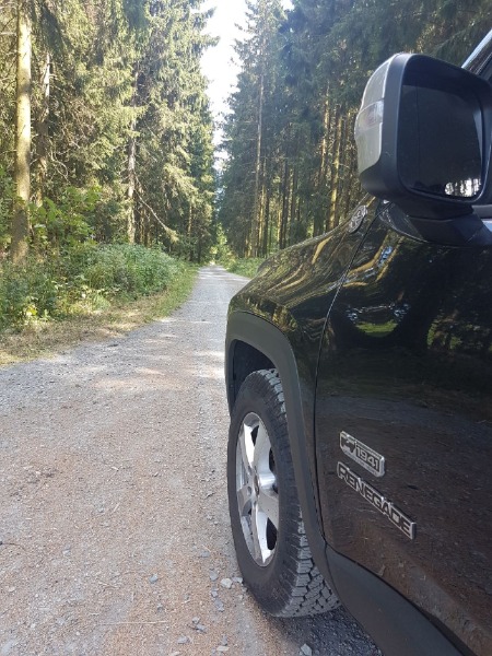

        120,08 kB, 450×600, 225 mal angesehen
        272,1 kB, 800×600, 243 mal angesehen
