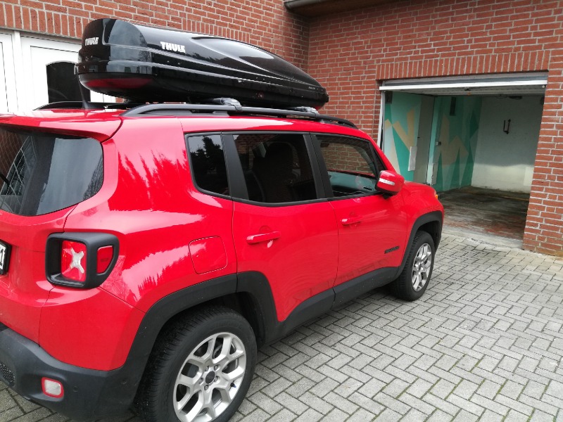

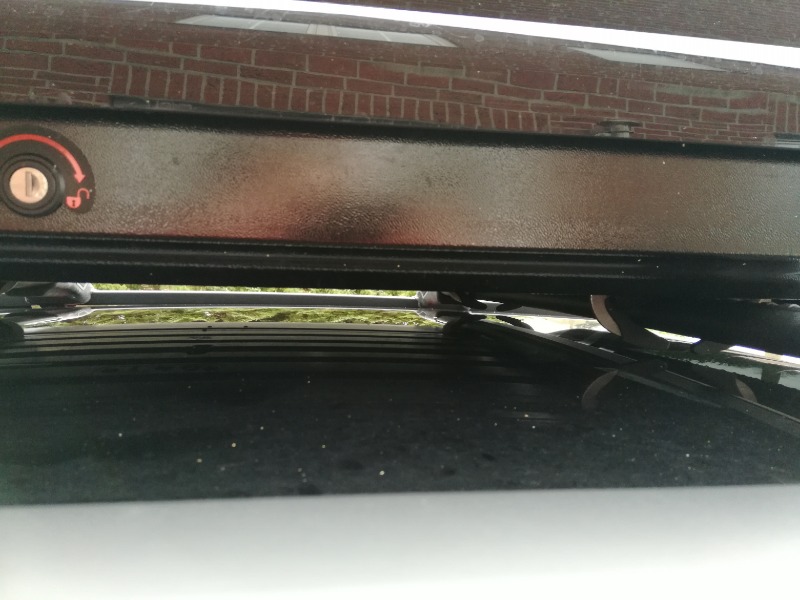

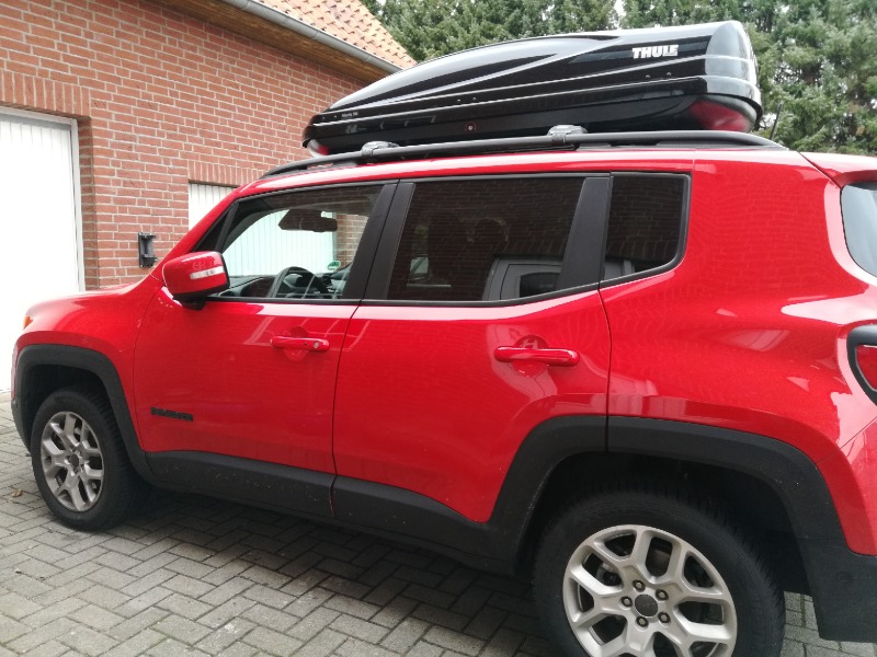

    • Hallo so heute habe ich es mal geschafft den Dachträger auf meinen Renni zu bauen. Es ist der Thule 9583B WingBar Edge Träger in schwarz geworden. Dieser ist vom Aufbau etwas Zeit aufwändiger, aber das ist nicht so schlimm. Ich war mal.so mutig das Panorama Dach aufzumachen, habe zwar nicht vor dieses zu tun, wenn die Box und der Träger drauf ist...allerdings werde ich ja auch nicht jünger :/ und nicht das das Dach mal knack macht wenn ich's vergessen habe das diese drauf ist und JA sie paßt :) und das Dach geht auf, problematischer waren er eher die Hacken von meiner Thule Box. Ich habe Mal ein paar Fotos hochgeladen, hoffe es geht!!!

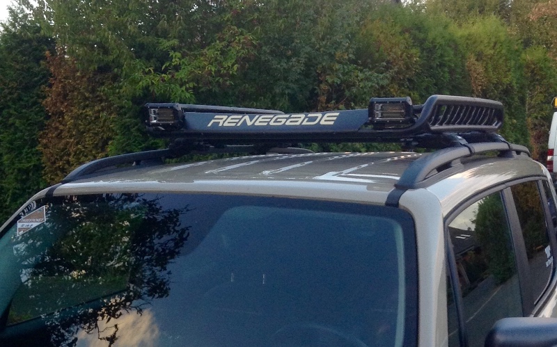

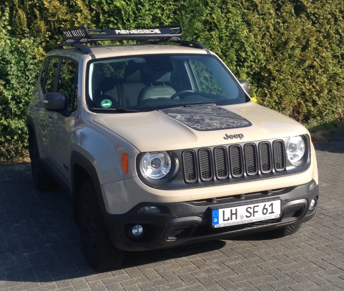

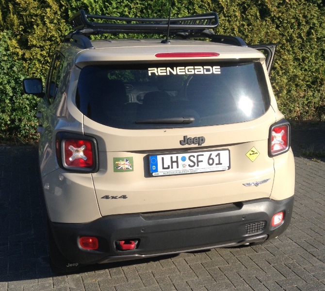

    • ich hol das hier mal wieder ran mit dem Dachgarten...

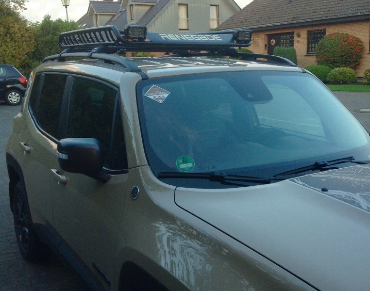

      Seit einiger Zeit fahre ich ja den Dachkorb von Thule. Allerdings hat der mir in Silber zum Desert- Look nie wirklich gefallen.
      Letztens war es soweit, ich wollte mal wieder durch die Waschstraße fahren
      Nachdem ich die Schlüssel für die Sicherungen gefunden hatte, war es ganz einfach, den Korb abzubauen.
      Einmal abgenommen, habe ich das Ding gründlich gereinigt, angeschliffen und dann schwarz lackiert. Die Innenseiten habe ich nicht gemacht, da ich befürchte, dass bei Be- oder Entladungsvorgängen dann sowieso Kratzer entstehen.
      So bin ich jetzt erst einmal zufrieden- zumal ich noch den Schriftzug vorne anbringen konnte :D
      Grüße, Stephan
