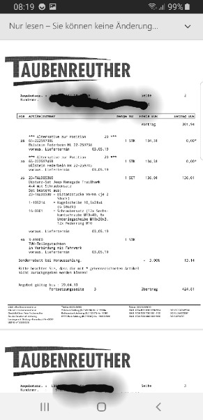

    • Geht das nur mir so oder ist der Screenshot kaum zu entziffern??? Wollte jetzt aber noch nicht zum Cagnac im Kaffee greifen... :D :D
      @Spicy4x4 Könntest Du den bitte (vielleicht auch nur für mich!?!) etwas größer einstellen? 1000 Dank.
      Grüße Alex

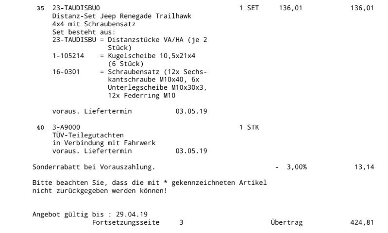

    • Hier nochmal das Bild für den besagten Kit.
      Frage mich warum bei Taubenreuther Federn und Kit verkauft werden und bei Trekfinder nur die Federn.
      Weis jemand den Unterschied? Taubenreuther sagte mir auch das Sie die Federn anfertigen lassen, also keine gängige Marke einfach einbauen.
        77,39 kB, 799×480, 104 mal angesehen
      Also das sind jetzt tatsächlich keine Federn sondern solche Distanzstücke, wie sie viel in den USA zu finden sind.

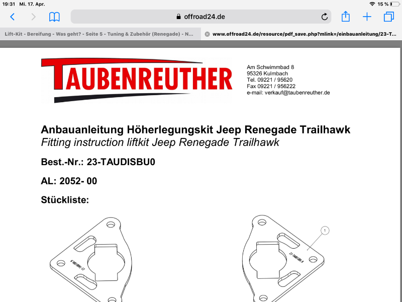

      Hochinteressant... Anbei mal die Einbauanleitung!
      Mist - Datei zu groß!
      Hier der Link: offroad24.de/index.php?artnr=2…detail&tab=dokumente#tabs
      Hoffe es klappt!
      Grüße Alex

      Sehr interessant. Also verkaufen die mir diese Distanzstücke + Federn :huh:
      Nur wieso das ganze denn bei Trekfinder bekommst ja nur die Federn.
      Die Frage ist ob dies einfach die professionellere Lösung zu den Trekfindern Federn ist. :?:
      Kostenpunkt 424,81€
      Man(n) möchte es ja perfekt haben. :023:

      Also von Federn sehe ich da nix in dem Set. ?(
      Wenn ich das so richtig überblicke, gibt es wohl drei (auch kombinierbare ) Optionen:
      1.: Federn (längere oder festere)
      2.: Diese Distanzstücke (ala Taubenreuther)
      3.: Später (kommen zwischen Feder und Aufnahme - teilweise ohne Ausbau des Federbeins)
      Hab ich was vergessen?
      Jetzt alles unabhängig von Eintragung/Einzelabnahme/Teilegutachten!
      Welche Variante die Beste ist, kann ich nicht sagen...
      Grüße Alex

    • Das sieht ja in der Tat interessant aus, aber wie viel Lift die Spacer bringen steht da nirgends und von einem Gutachten habich auch nichts gelesen?
      Oder bin ich blind?
      MfG
