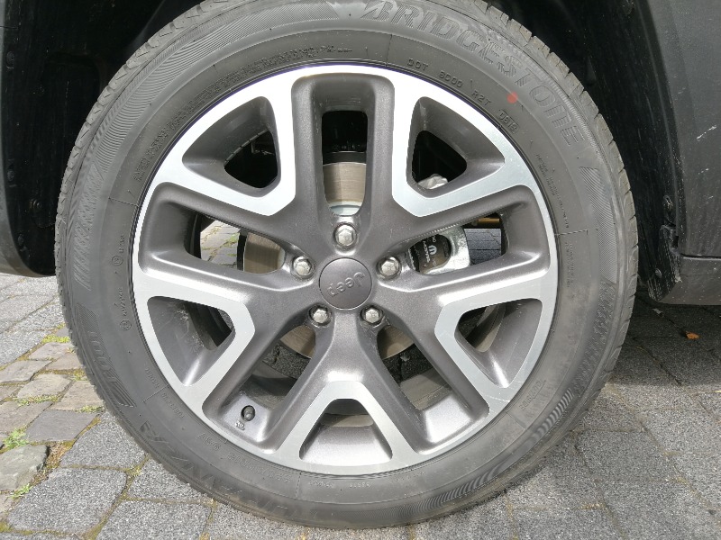

  • Hallo Gemeinde! Ich denke darüber nach, mir anstelle eines zweiten Felgensatzes für die Winterräder einen Satz Ganzjahresreifen anzuschaffen.
    Ich weiß zwar daß viele Leute die Meinung vertreten, daß die Dinger zwar viel können, dafür aber nichts richtig, allerdings habe ich hier bei mir
    zu Hause (leider...) selten Neuschnee und / oder Glatteis. Deshalb denke ich, daß ich damit gut hinkommen werde.
    Allerdings möchte ich lieber eine 16" Felge, damit ich mehr Gummi unter dem Hintern habe, und dann sowas wie einen Grabber oder so - wie gesagt als Ganzjahresreifen.
    Frage: Hat jemand mit dieser Konstellation Erfahrungen? Oder gerne eine Anregungn für was Anderes? Und was könnte ich für meine "alten" Felgen mit Reifen denn bekommen?
    Es ist eine 18" Felge (Bild hab ich angefügt) mit einem Brigdestone Turanza 225 55R18 98V mit eine Laufleistung von unter 1000 km.
    Ich freue mich auf Tips und Hinweise!
