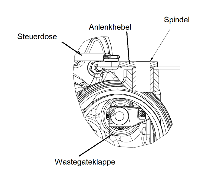

Habe ich jetzt gemacht, allerdings nur eine Umdrehung. (Kontermutter gelöst und eine Umdrehung nach links)

, du hast es gemacht und ?!? funktioniert es nun?

GS900 schrieb:
Hallo zusammen,
habe gestern nochmal eine Umdrehung nach links verstellt, und das Auto ist gar nicht mehr wieder zu erkennen.
Kommt ganz anders von unten, viel besser.
