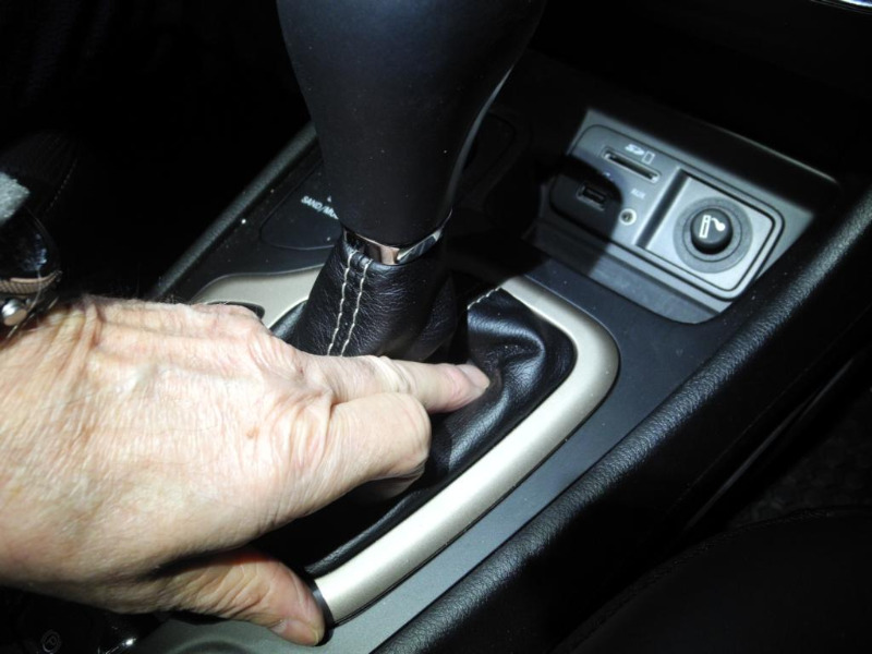

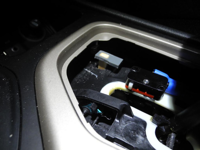

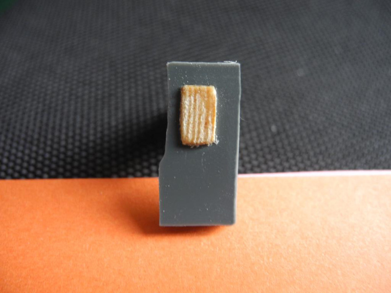

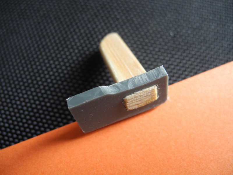

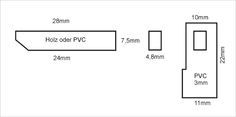

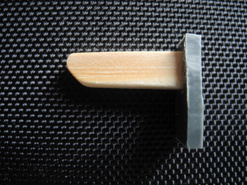

    für die Notentriegelung des Schalthebels habe ich mir eine kleine Taste gebastelt.
    Die Taste steckt immer in der Öffnung für die Notentriegelung unter dem Lederbalg des Schalthebels. Falls der Schalthebel entriegelt werden muss, brauche ich nur vorne rechts neben dem Schalthebel auf das Leder zu drücken und kann den Schalthebel entriegeln.
    Hier ein paar Bilder.
    Der Lederbalg lässt sich am einfachsten lösen, wenn man in der Mitte von innen rechts und links unter die Kante greift und dann hoch zieht. Er rastet dann erst vorn, dann hinten aus.
