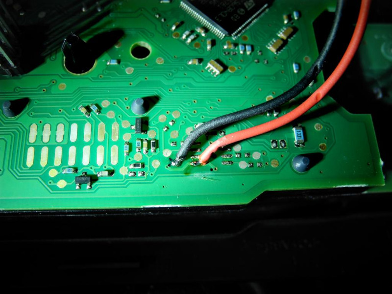

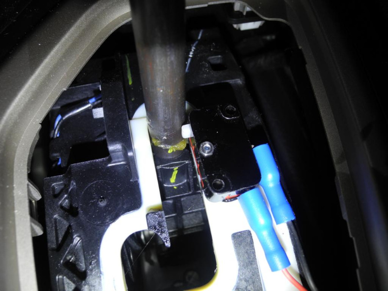

Hallo,
mich hat die "Auto Off" Funktion genervt. Die Funktion automatisch zu deaktivieren ist aber, für jeden der mit einem feinen Lötkolben umgehen kann, ganz einfach.
Ich habe auf der Konsole mit den Auto Off Schalter die beiden Punkte heraus gemessen, die von dem Druckschalter kurzgeschlossen werden. Dann je ein dünnes Kabel angelötet und einen Mikroschalter mit Heißkleber an die Schaltkonsole geklebt. Bewegt man den Schalthebel aus der Parkposition wird automatisch der Mikroschalter betätigt, der dann die Funktion "Motor Auto Off" abschaltet. Die LED im Schalter leuchtet und signalisiert, das die Funktion abgeschaltet ist.
Man kann nach wie vor die Taste betätigen um die Funktion aus und ein zuschalten.
Hier die Bilder wo die Lötpunkte sitzen.Das Ganze funktioniert super, ohne Probleme und man greift nicht wie bei anderen Lösungen, wo der Batteriesensor entfernt wird, in das Motormanagement ein.
