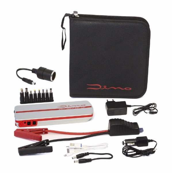

  • Zum Glück für Dich hat sich Heute ja alles Schnell erledigt. Ich habe mein Dino Pack - auf Deine Empfehlung gekauft! - immer unter dem Beifahrersitz dabei, denn nur im Auto nützt das was, gelle Michel! :D
    Da unsere Rennys und damit die Batterien etwa gleich alt sind nimmt mich jetzt Wunder, ob Du zur Arbeit nur Kurzstrecke fährst?
    Sonst müsste ich mir auch langsam Sorgen machen, wobei das Dino Pack doch etwas Sicherheit gibt.

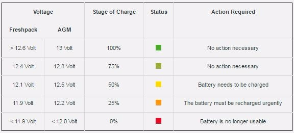

    Das ist echt Horror und macht mir Angst. War gerade gestern wieder bei Jeep weil meine Batterie nicht mehr als 12,2V nach dem Laden anzeigt. Die (abgeschaltete) Start-Stopp-Automatik spricht schon gar nicht mehr an, braucht lt. Werkstatt mindestens 12,5V. Helfen können die mir aber nicht, weil - es kommen ja keine Fehlermeldungen und der Wagen springt immer an. :schock:
  • Conrad schrieb:
    ... Helfen können die mir aber nicht, weil - es kommen ja keine Fehlermeldungen und der Wagen springt immer an. :schock:
    So ein Quatsch, selbst wenn sie weiter nichts an der Batterie prüfen wollen, eine Spannung nach dem Laden von nur noch 12,2 Volt ist doch eindeutig ein Defektzeichen!

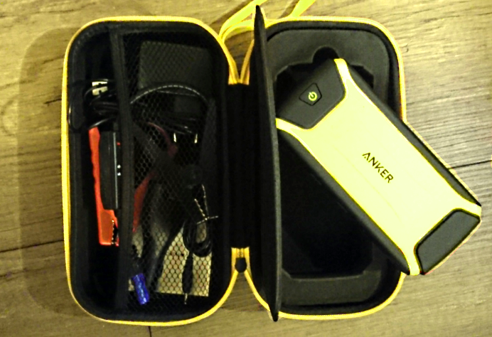

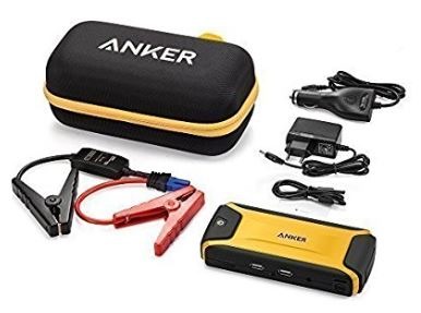

  • Ja, das gerät von Anker ist auch nicht schlecht. Mit der Nylonverpackung sind das so 24 x 12 x 10 cm. Spitzenstrom sind 400A bei 10.000 AH, was nach Anzeige für "bis zu" 15 Startvorgänge ausreicht.
    Am besten ist es natürlich, wenn man das Ding nur braucht um Anderen zu helfen.

    @Freizeitpirat / @ Pete - Danke für das Verlinken der Power Packs. Bisher kannte ich nur die Heavy Duty Variante (Booster), die aber meine Frau nicht mal anheben kann... Mit ihrem Chrysler haben wir auch immer mal wieder solche Situationen und wenn der vorwärts in der Garage steht is nix mit Starthilfe wg. Kabel zu kurz. Werd mir die Dinger mal ansehen und bestimmt habe ich in Kürze auch eines.
  • Die 400A max Startstrom waren mir zu knapp. Auf der Batterie im Renegade Diesel steht 570 A, darum hab' ich mir ein Powerpack mit 600A genommen. Die zugehörigen 18000mAh erhöhen dann auch die Leistung zum Handy/Tablet laden.
    Genau so hatte ich anfangs auch gedacht. Dann hatte ich im Winter einem liegengebliebenen A6 mit dem 3 Liter Sechszylinder mal eben geholfen - völlig problemlos! Das Ding ist dabei nicht warm geworden und zeigte hinterher immer noch 4 von 4 Ladestands-LEDs an. Den "Zweck" erfüllt es also allemal, ist sehr schön kompakt und passt damit inklusive Tasche unter den Sitz. Da liegt es dann ja auch normalerweise jahrelang herum. :S
    In der "Werbung" steht als empfohlene Motorisierung übrigens: Diesel: bis 2,5 Liter und Benziner: bis 3 Liter Hubraum.
    new-jeep-forum.de/gallery/imag…36bee6c54e16a6a4d913e30b2
  • ja, normal sollte der Startstrom auch weit unter den 600A und auch unter 400 A bleiben.
    Aber es wird eben geraten sich an den Angaben auf der Batterie zu orientieren und ich bin da lieber auf der sicheren Seite.
    Ritter Sport ... Quadratisch, praktisch ... gut ! die Dinger sind echt der Brüller !
    So hab ich auch gedacht und habe daher auch den DINO genommen ... aber der Anker ist auch völlig ausreichend !

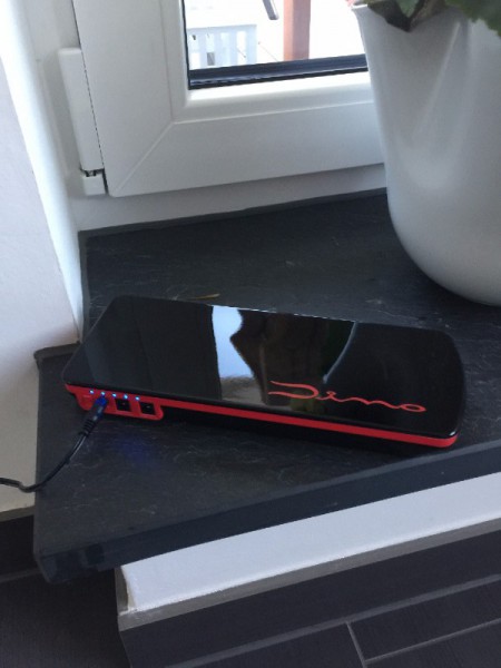

  • Powerpack? Brauch ich nicht. Ich hab ja die 220V Steckdose für's Ladegerät in der Mittelkonsole :rotfl: :rotfl: :rotfl:
    Im Ernst... nach Eurer Erfahrung wird beim mir demnächst auch ein Powerpack im Handschuhfach liegen.
  • gute Sache, werd ich mir demnächst auch zulegen, wobei ich hoffe, dass ich nicht selbst das Ding brauche.
    Bisher waren Starthilfekabel Grundaustattung im Kofferraum, nun hat man im Renegade nen super Beifahrersitz,
    wo das Powerpack bis zum Einsatz warten kann :) .
